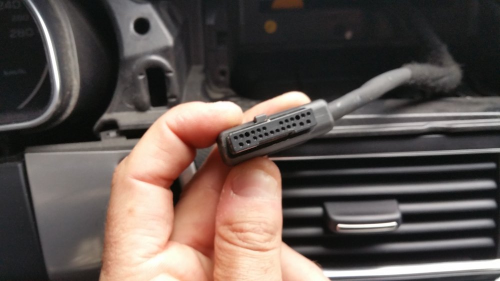

  7. este es el cable que al montarlo me dijeron que no valia porque al tener navegador la instalacion era de fibra .pero puedo prescindir de el sacando el sonido por rca a un auxiliar del coche .....

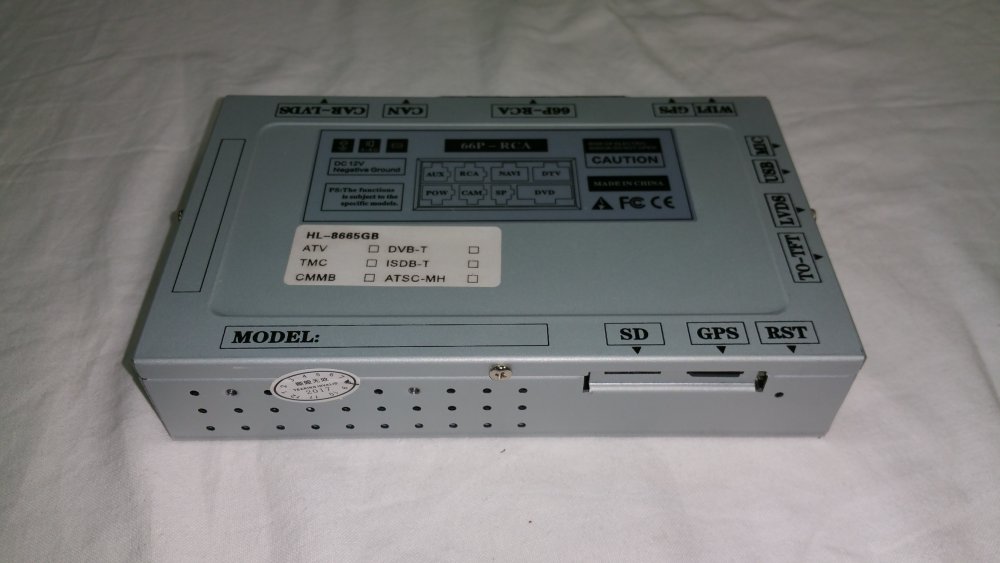

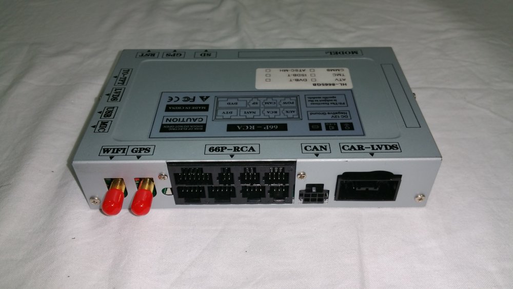

  9. estoy dando por echo que la salida CAR-LVDS es la de la pantalla ,sabeis si es asi o me estoy equivocando y pertenece a un interface o algo parecido?

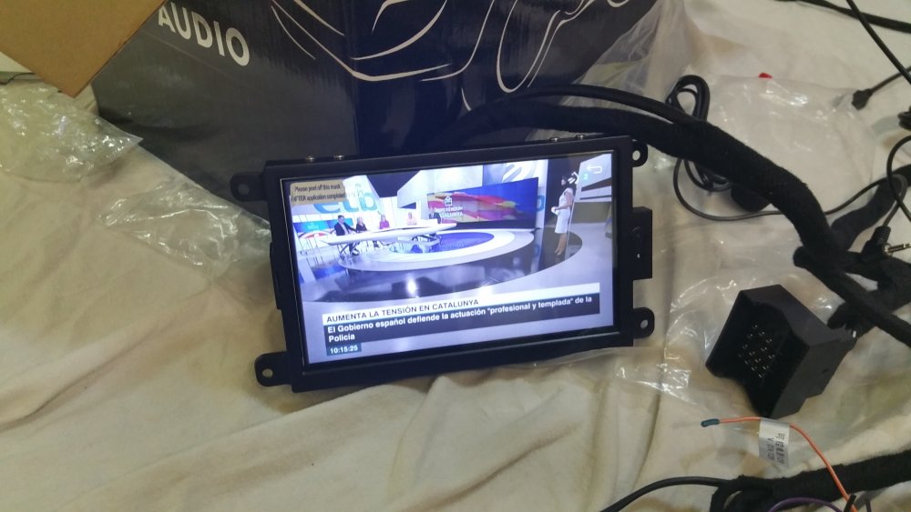

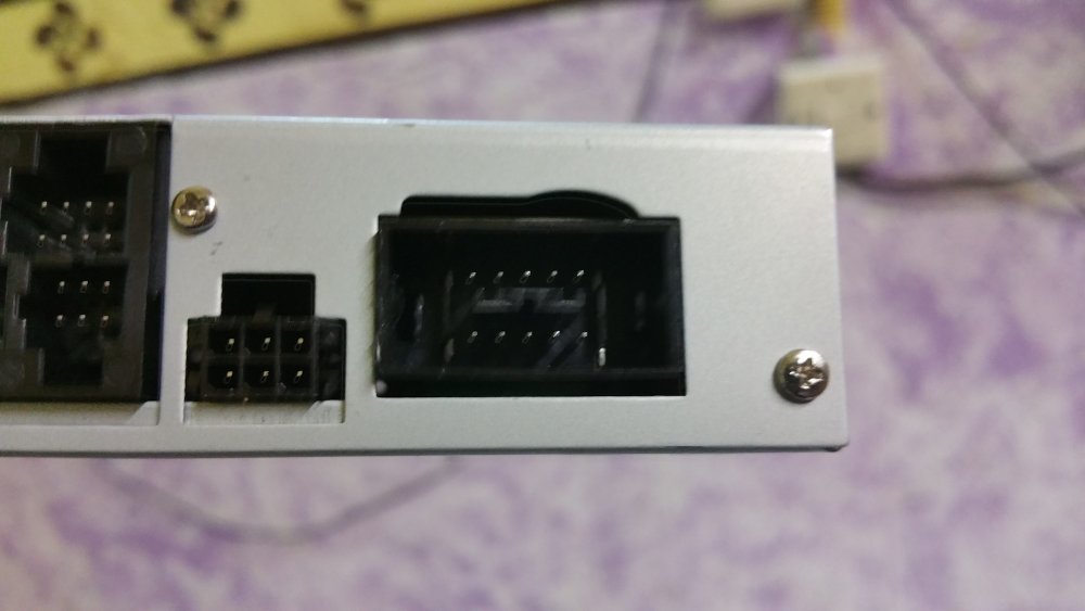

  11. en el multimedia en la salida (car-lvds) que es la que recibe la imagen del mmi ...que es esta..

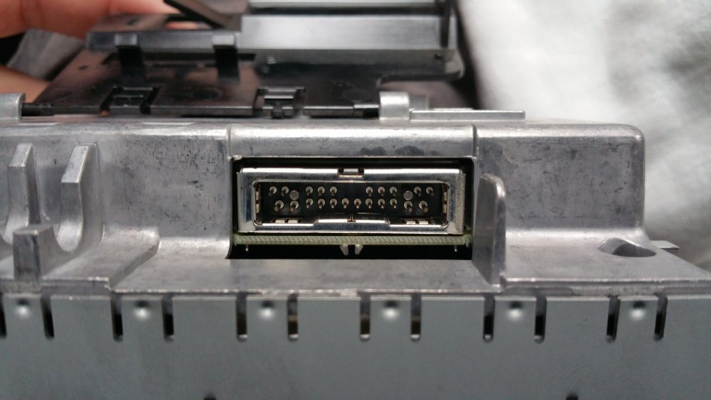

  12. el problema viene cuando tengo que meter el cable de mi pantalla original de 6,5" mmi 2g....que es este

  14. La pregunta mas logica seria.¿hay alguna forma de hacer compatible la de 22 patillas del coche con la de 10 del multimedia?
  15. he mirado el equipo y la verdad que funciona muy bien ,encontre la forma de anular los cables que iban por fibra sacando un rca out del multimedia para conectartlo por rca auxiliar del coche ,solo me faltaba una conexion .....la pantalla. fuy al coche y desmonte la que venia y bajonazo,tiene 22 patillas y la del multimedia tiene 10....

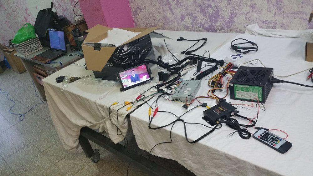

  16. gracias TamTam ,estoy barajando unas posibilidades ,el problema real es la conversion de la fibra al multimedia android,voy a probar el multimedia en una fuente de pc para ver si se puede alimentar aparte lo cual me permitiria anular los cables de sonido que van por fibra y pasar el sonido por la salida rca como auxiliar ,se que perdere opciones con el mmi pero si consiguiese ponerlo a un que sea como auxiliar seria una mejora increible y es mejor que nada,todo esto es teoria pero se que saldran problemas los cuales intentare solventarlos hasta que salga uno que no me deje avanzar seguire intentandolo (soy un put* cabezon) jajaja

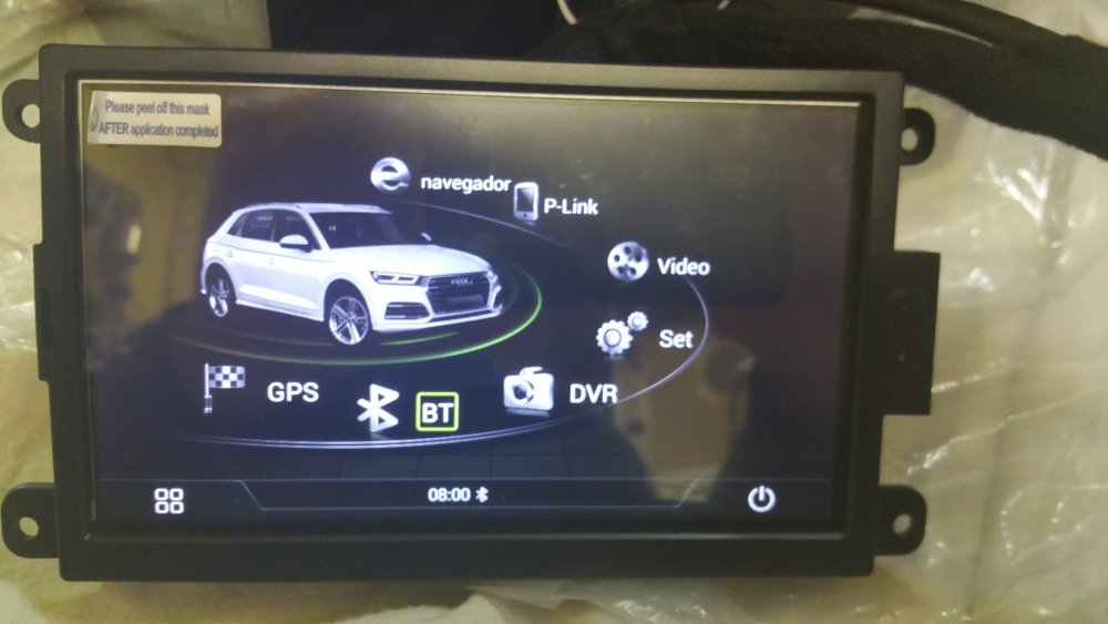

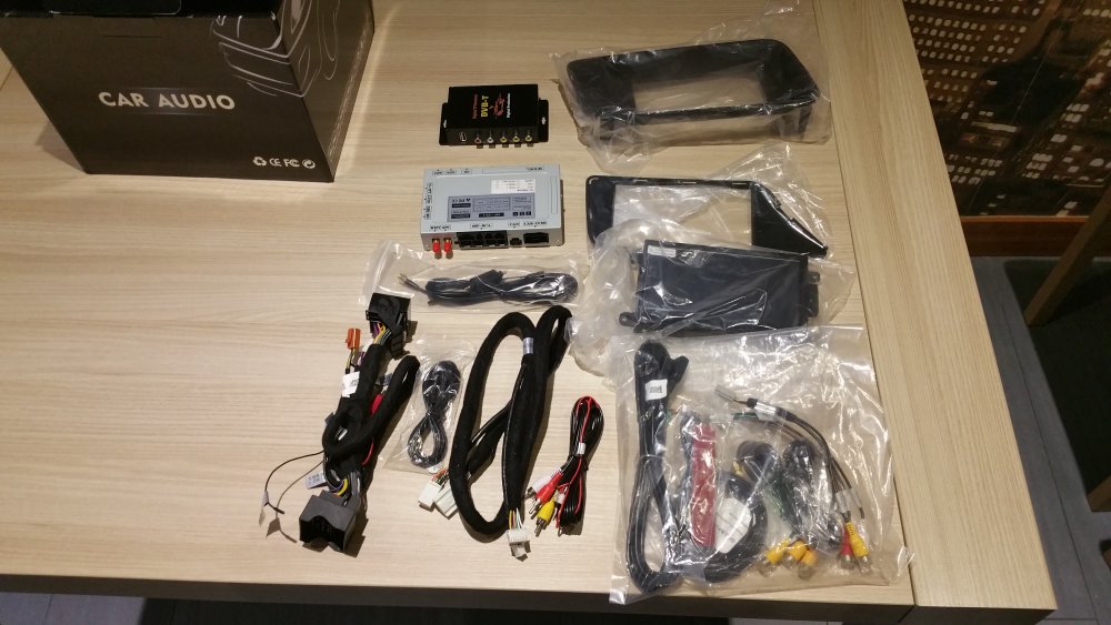

  17. No puedo ver vídeo,el navegador de audi es simplemente malisimo quiero mi tomton ,conectar cámara de marcha atrás ,tdt,wifi....en realidad necesito un sistema multimedia android,compre uno(os dejo fotos)el cual a la hora de montarlo me comentan que las conexiones no encajan, al tener navegador de serie por lo visto montan otra instalación de fibra óptica la cual me impide conectar el multimedia , lo mejor hubiese sido pillarlo sin navegador y con el equipo basico a si no estaría la fibra. Esto me complica la vida dado que por mas que busco no veo multimedias para modelos con instalacion de fibra optica. quisiera saber que opciones tengo o podría ir agotando . El sistema multimedia lo pedí a hong kong decian que era para mi modelo pero la cague al fiarme y no comprobarlo mas....espero ideas o informacion ,gracias
