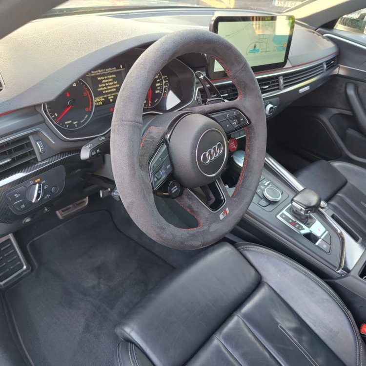

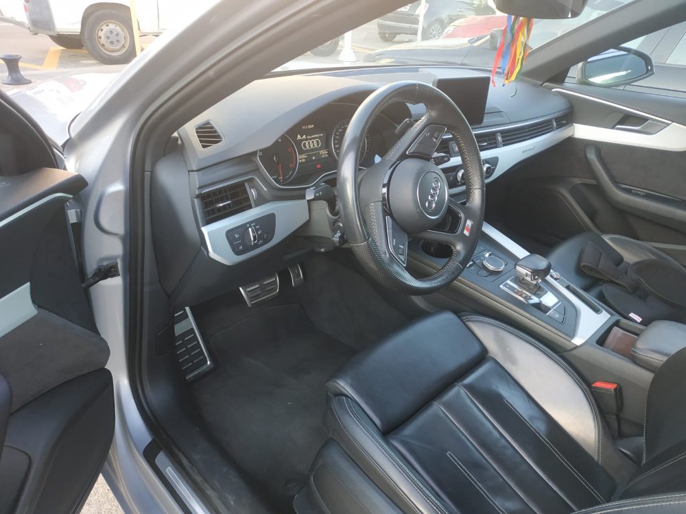

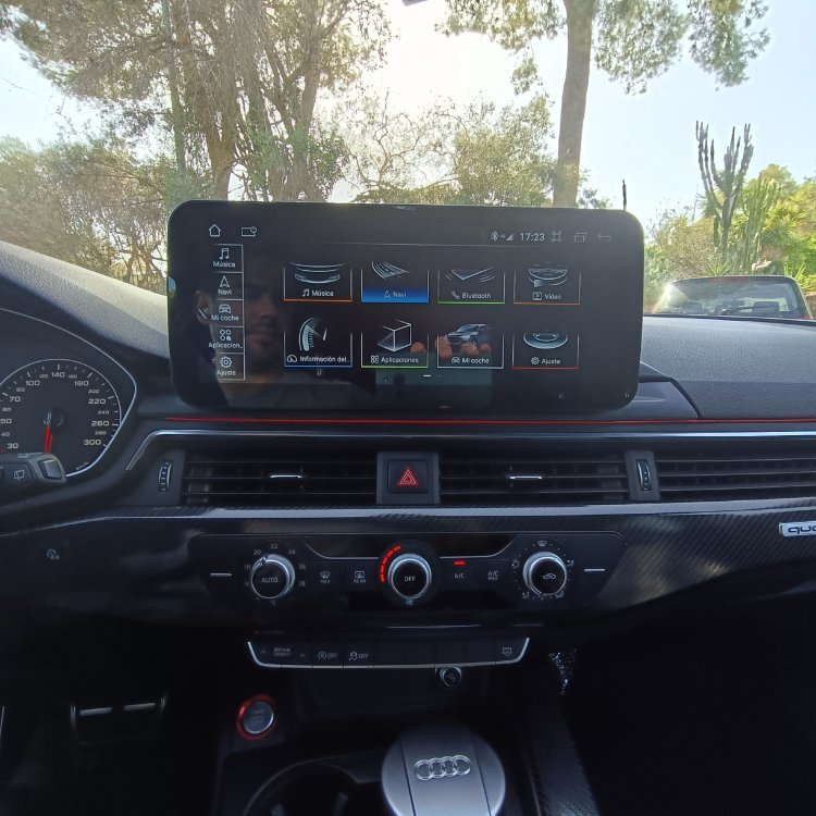

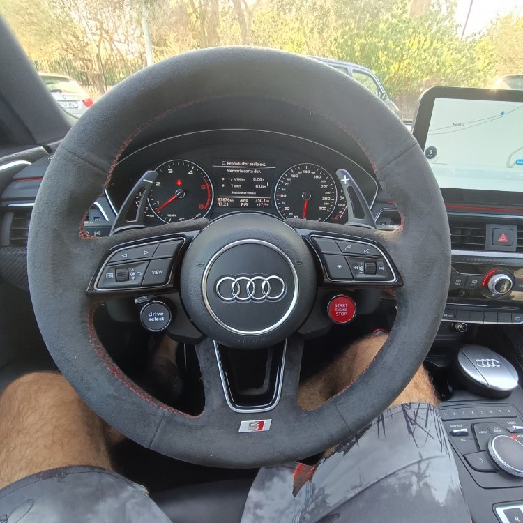

Si, gracias. De hecho te mandé un privado hace tiempo sobre este tema. La verdad que he desmontado el coche entero varias veces, y le monté un velocímetro de un gasolina para hacer la prueba y no tuve problema. Estoy a la espera de localizar uno diésel con kilometraje parecido. Añado algunas fotos de cuando monté la pantalla Android, velocímetro, altavoces, botones r8 y mmi plus en volante y lo tapicé, sensores delanteros, bombillas Led y parrilla rs4. A ver si sirven para quitar miedos y que más gente se anime a tocar el coche! -

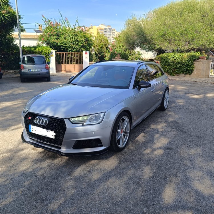

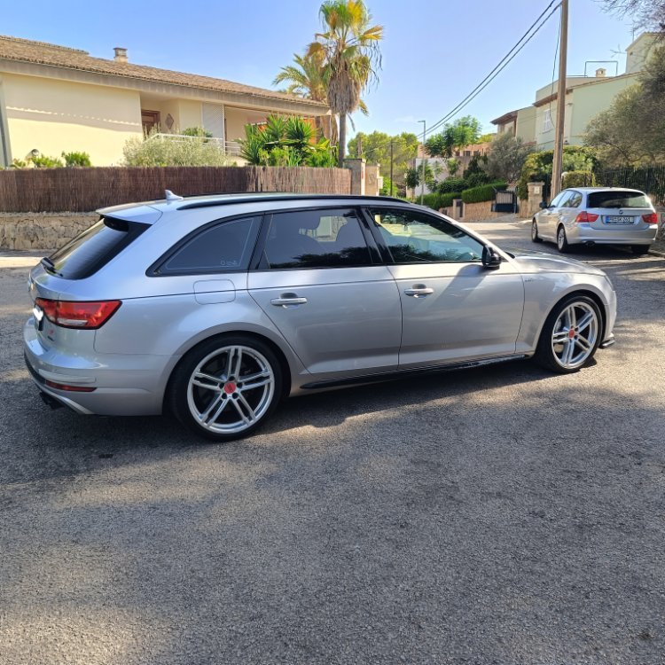

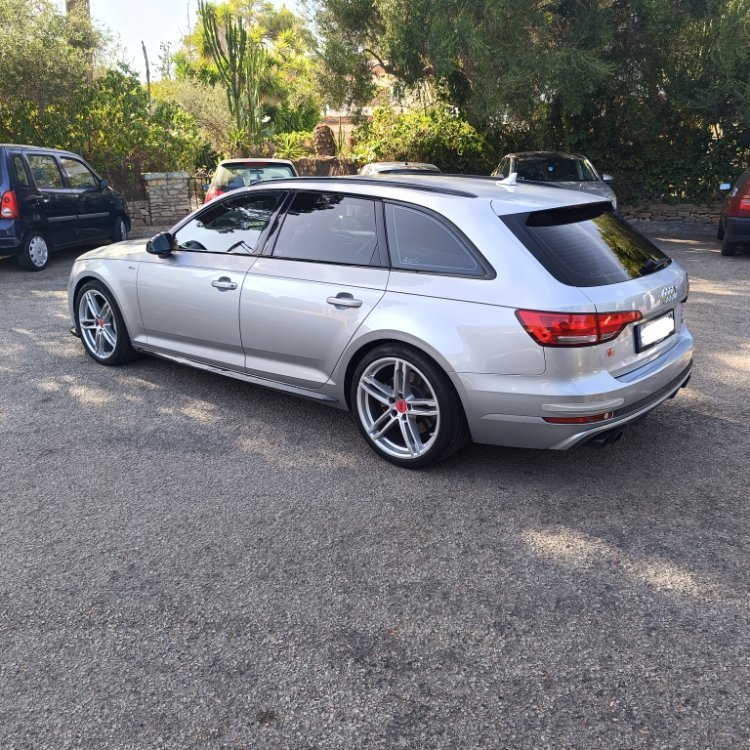

La parilla es totalmente perforada. Sobre ella se encaja una pieza rectangular específica sobre la que se monta la matrícula. Lo mismo con el emblema de Audi. En cuanto al tpms hay dos opciones aftermarket, ambas requieren de una pantalla Android. La más sencilla uss tapones con sensores y las más sofisticada lleva sensores tipo OEM que requieren desmontar llanta y neumáticos para su instalación. Yo llevo estos últimos. Por el momento me han funcionado muy bien. Por supuesto siempre existe la posibilidad de hacer un Retrofit original. -

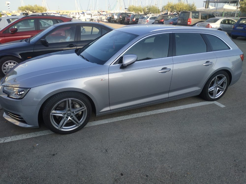

Olvidé indicar que de serie equipa la suspensión sport con muelles rebajados y unas llantas 18" muy bonitas pero que para mi gusto quedaban pequeñas. Las 19" las llevo con neumáticos 245/35, medida homologada para pasar itv.

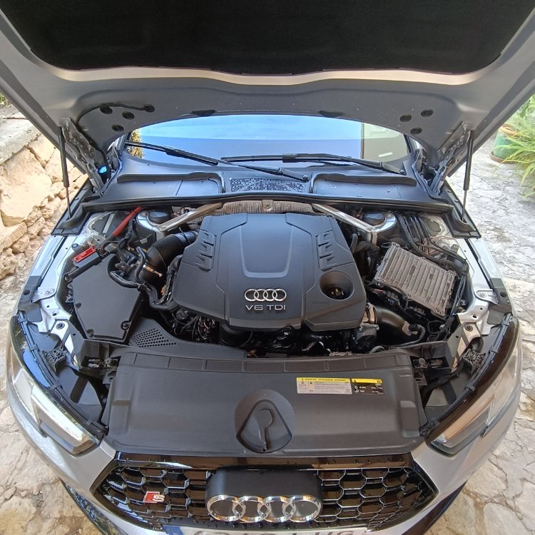

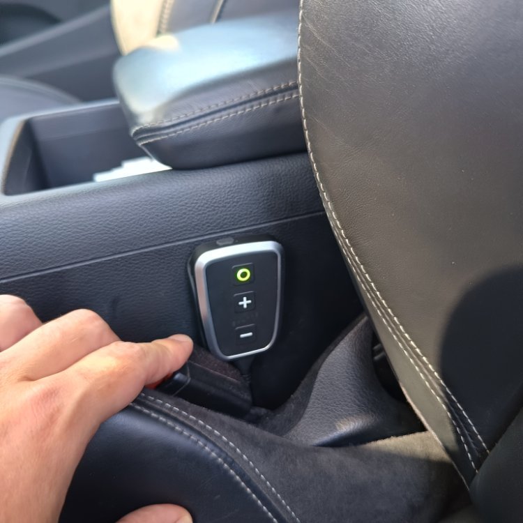

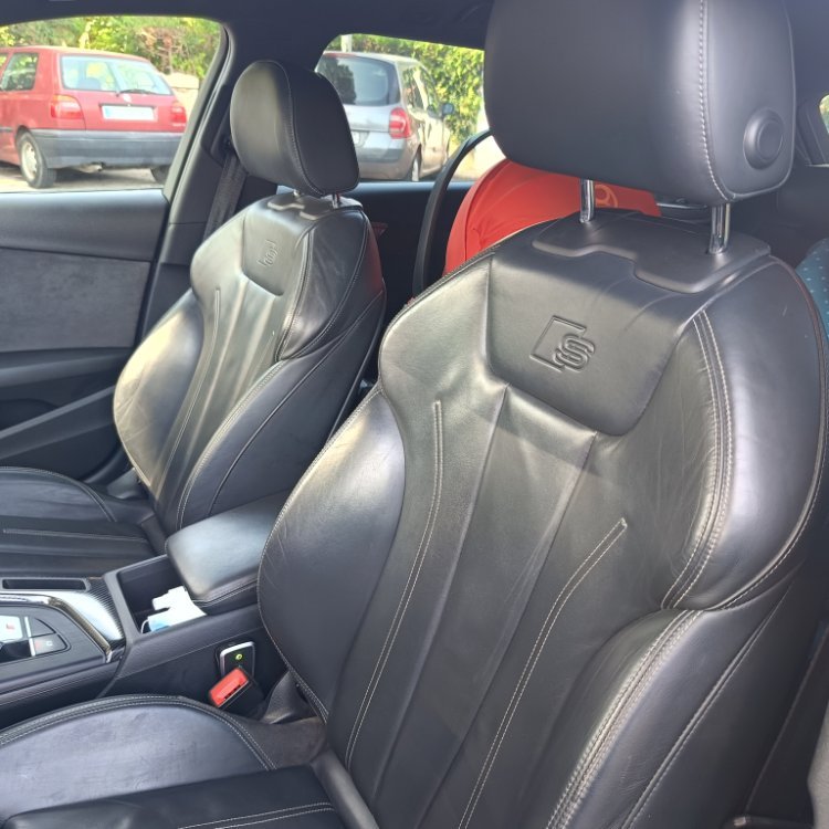

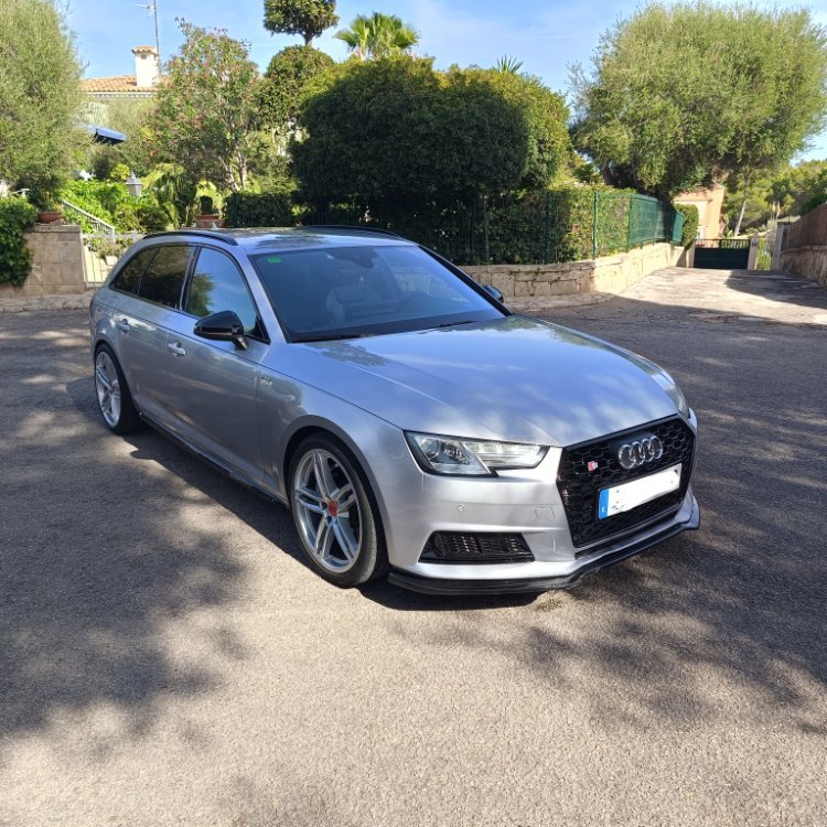

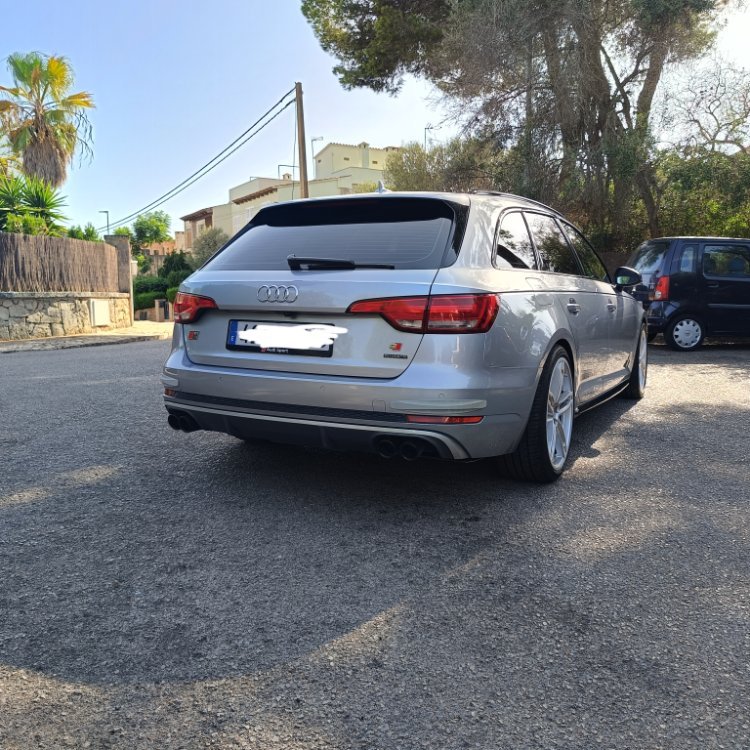

Partí de un A4 avant B9 2016 3.0 tdi quattro 272cv con 60.000km. Lo traje de Italia. El coche venía pelado, solo s-line interior (asientos S con regulación eléctrica y volante S). Desde entonces lo he ido personalizando a mi gusto. Stage 1+ con admisión y Intercooler, da unos 330cv y 720NM en banco. Además le he instalado un pedalbox para gestionar la respuesta del acelerador (muy recomendable, el coche no se sentía verdaderamente deportivo hasta que lo instalé). A nivel estético/bricos le he hecho lo siguiente (con tiempo y con mucha paciencia) -splitter delantero maxton -parilla Honeycomb rs4 -sensores delanteros -sustitución de bombillas xenón por led -faldones laterales s-line en negro -difusor trasero y salidas de escape s4 -discos de freno brembo perforados, latiguillos metálicos y pastillas alto rendimiento -chrome delete (todos los cromados pintados en negro) -ambient light en puesto de conducción -Molduras interior en carbono -volante tapizado en alcántara -botones r8 en el volante -botones mmi plus en volante -pantalla Android 12.3" con conexión 4G, Apple carplay y Android auto -TPMS aftermarket integrado en las llantas -Amplificador de 4 canales y 500W RMS con altavoces Focal delante y detrás -Levas sobredimensionadas -Llantas BBS 19" (originales porsche Macan) -placas de matrícula en metacrilato -porta matrículas audi sport -tintado de lunas Creo que no me dejo nada. Lo siguiente es cambiar el velocímetro con FIS B/N por velocímetro con pantalla central en color y con esto daría los cambios por terminados. Para pasar ITV solo desmonto el Splitter delantero y listo. Si tenéis interés en algún brico en particular puedo subir más fotos. Las tres primeras fotos son del coche cuando estaba 100% de serie. Espero que os guste! Saludos, Victor -
Creo que ya hice una presentación en 2020 cuando compré el coche. Lo compré de ocasión, un 2016 3.0 tdi quattro 272cv con 60.000km. Lo traje de Italia. El coche venía pelado, solo s-line interior (asientos S con regulación eléctrica y volante S). Desde entonces lo he ido personalizando a mi gusto. Stage 1+ con admisión y Intercooler, da unos 330cv y 720NM en banco. Además le he instalado un pedalbox para gestionar la respuesta del acelerador (muy recomendable, el coche no se sentía verdaderamente deportivo hasta que lo instalé). A nivel estético/bricos le he hecho lo siguiente (con tiempo y con mucha paciencia) -splitter delantero maxton -parilla Honeycomb rs4 -sensores delanteros -sustitución de bombillas xenón por led -faldones laterales s-line en negro -difusor trasero y salidas de escape s4 -discos de freno brembo perforados, latiguillos metálicos y pastillas alto rendimiento -chrome delete (todos los cromados pintados en negro) -ambient light en puesto de conducción -Molduras interior en carbono -volante tapizado en alcántara -botones r8 en el volante -botones mmi plus en volante -pantalla Android 12.3" con conexión 4G, Apple carplay y Android auto -Amplificador de 4 canales y 500W RMS con altavoces Focal delante y detrás -Levas sobredimensionadas -Llantas BBS 19" (originales porsche Macan) -placas de matrícula en metacrilato -porta matrículas audi sport -tintado de lunas Creo que no me dejo nada. Lo siguiente es cambiar el velocímetro con FIS B/N por velocímetro con pantalla central en color y con esto daría los cambios por terminados. Para pasar ITV solo desmonto el Splitter delantero y listo. Espero que os guste! Saludos, Victor
