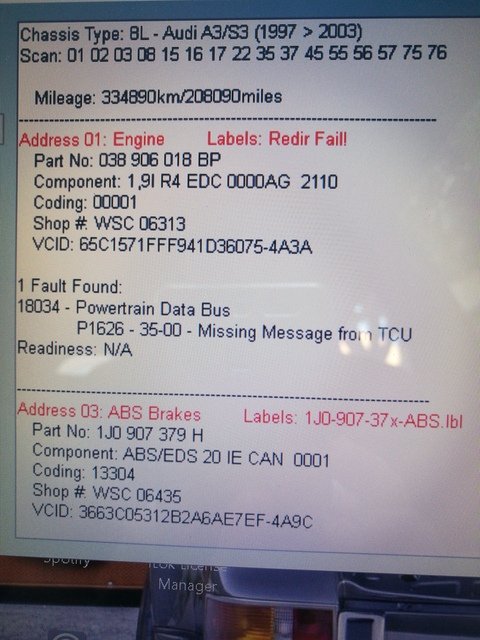

  3. Buenas....pues a mi me pasaba lo mismo y un compi me comento meter el Vagcom y en el modulo motor,luego ir al 7(Recode) y cambiar el parámetro que marca....si es 00001 poner 00002 ( o al revés )...ahora no recuerdo. Mano de Santo!!!!! arranca a la primera-

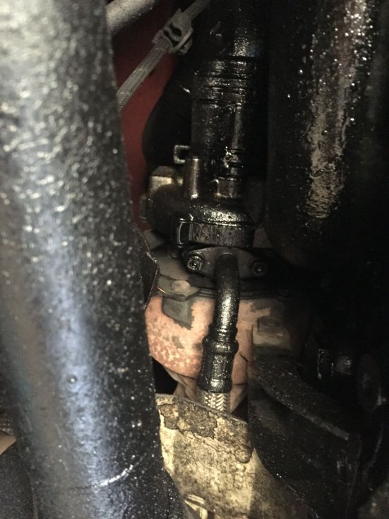

  20. Bueno...pues al llevar el coche al taller hemos visto un rezume de aceite por la parte de abajo del turbo.......esta todo pringado....pero según el mecánico,el turbo sopla bien,se engrasa bien,etc Lo unico que debido a la presión sale una gota de aceite e impregna todo lo de alrededor...........alguno os ha pasado?

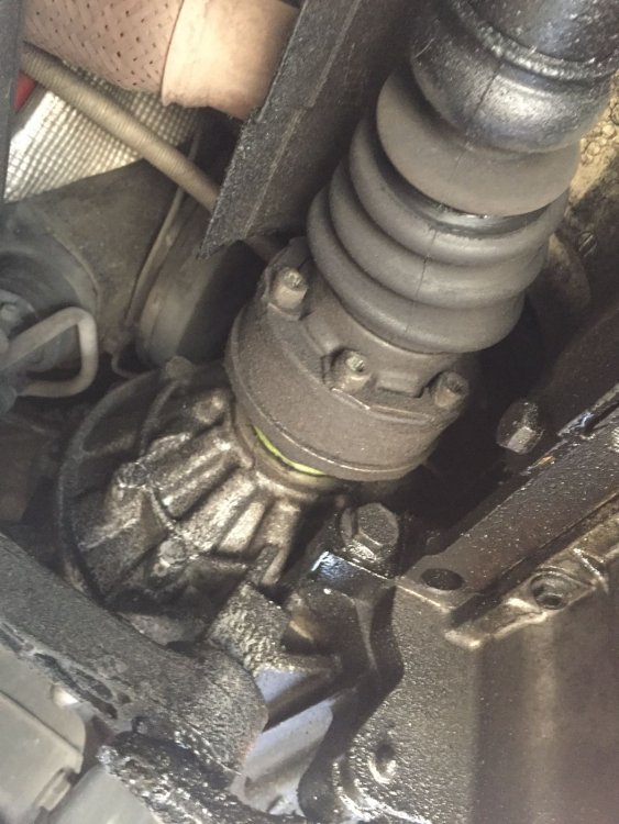

  21. Buenas Pues al no saber si se le había cambiado la valvulina al coche,el anterior dueño solo me dijo que habían rellenado en una ocasión,decidí cambiarlo en el taller........ De verdad,por unos 60€,merece la pena....que he notado? cambio mas suave,las marchas entran con suavidad,antes le costaba un pelin....y se notaba en algunos semáforos al insertar la primera sobre todo. Así que nada,no le deis vueltas y si teneis mas de 250.000km le haces un favor a vuestra caja de cambios.

  24. buenas...mano de santo!!!! efectivamente cambiando ese parametro arranca enseguida en caliento,claro que...........tambien da algunos fallos al pasar el Vag com,si al cambiar esa cifra le estas engañando al motor,diciéndole que es automático,al pasar el Vag com me dio algunos fallos,no se si solo a nivel eléctrico o que son fallos de verdad!!! El 35 central Loks ya me lo dio al hacer el primer Auto scanner ...pero los otros ha sido a raíz de cambiar el parámetro en el modulo de motor.... Otra cosa es que hoy le he hecho 150 km a ver si notaba alguna cosilla y solo me he fijado que la aguja de la temperatura antes se quedaba en 90 y ahora se queda en 80 y de ahí no pasa....... No se que opinais al respecto. EL 35
