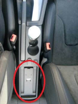

Si! puedo seleccionarlo, pero probe de conectar con un cable de audio al Movil y no suena nada por los altavoces... Entonces, ¿Como deberia hacer la conexion para tener bluetooth? (O que funcionara el AUX, al menos) Gracias! -
Buenas! OS cuento mi dilema por si alguien me podria ayudar con esto. Audi TT MK2 2009, tengo la tipica toma de AUX para el jack de audio, esta entre los 2 asientos con una pequeña tapita, pero nunca ha funcionado. El tema es que el coche me vino de serie con la base para el iphone, esta al final de la consola central, casi entre los dos asientos traseros. Por lo que he visto en foros de UK, parece que si tiene la base de iPhone, la toma AUX se deshabilita. Mi duda es si puedo hacer algun arreglo por mi cuenta y desconectar los cables de justo debajo de la base del iphone y conectarlos de alguna manera al aux. o si no se puede hacer nada Adjuntare algunas fotos para que veais lo que tengo. Muchas gracias de antemano Saludos.
