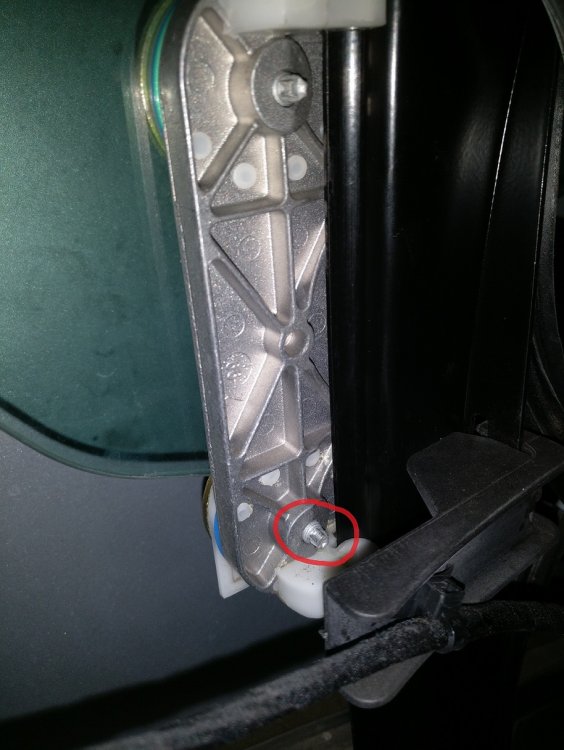

"Creek creek" ventanilla conductor!
maestro3h responde a maestro3h de discusión en Audi TT Mk1 (1999-2006)
Buenas!! Ya había visto estas rampas por google. Las hay de hierro (azules),y varios moledos. Busco algo así para los cambios de aceite, filtro, etc etc, Sobre el tema de la puerta y sus ruidos. Creo que ya lo he solucionado. Las "mordazas" que sujetan el cristal por ambos lados del mismo, cuentan con dos "presas" por mordaza,y estas "presas", son unos discos de metal y unas piezas de plástico. He apretando una que iba un poco suelta (las demás estaban bien de apriete) y parece ser que ha sido la solución. Adjunto foto. De momento ya no hace ningún tipo de ruido. Todas las demás piezas estaba en un estado inmejorable. Un saludo. -
