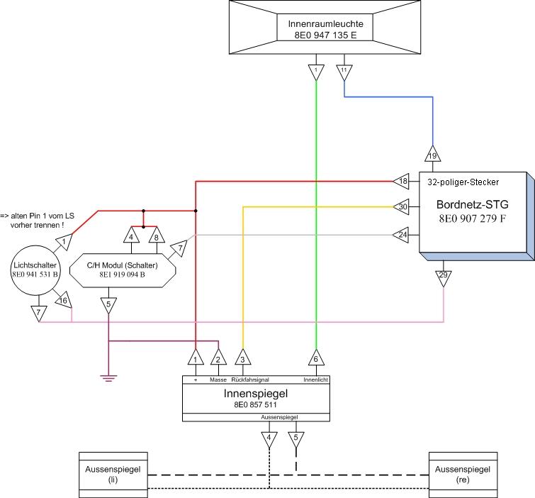

  5. Hola foreros sigo a la carga, alguien con elsawin que me pudiera poner esquema de conexionado del sensor de luz en la central de abordo (8E0907279 F ) de un A4 B6 2004. Gracias P.d- Hice el conexionado como os pongo para el que quiera poner el regreso a casa y funciona de P. madre pero quiero mejorarlo con el sensor de luz.

  9. hola forer@s, necesitaria alguien que tenga elsawin si me pudiera poner el esquma de la conexion del sensor de luz con la central de abordo de un A4 B6 con la referencia de central de abordo (8E0907279 F ). Gracias

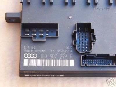

  14. Hola un saludo para tod@s; No se si me podreis ayudar pero quisiera saber que letra de central de abordo llevamos en nuestros A4 B6, el mio la central tiene el nº 8E0907279 con la letra F y esto de la letra es lo que mas me interesa saber. P.d Para los que no sepais donde se encuentra la central de abordo esta justo debajo del volante entre la caja de fusibles y la caña del volante, o si no con el vag com entrando en el canal 09 nos dice que central tenemos. Gracias

  19. hola chirrito; La conexion del sensor de luz y lluvia a que pin de la central de abordo va que no la veo o es otro esquema que no esta aqui. Gracias. :ranting2:
  20. Hola chirrito; ante todo Gracias. voy a intentar iterpretar lo que me pones, ya os comentare.Gracias

    ELSAWIN
    hola foreros un saludo Mi pregunta es relacionada con el sensor de luz de un A4 B6, no se si alguno que tenga elsawin me pudiera mandar los esquemas de las conexiones del cableado que se conecta en la centralita para que pueda tener funcion de luz auto en al coche. Gracias. P.D- Sabeis alguno si se le puede poner la centralita electrica de un A4 b7 a un A4 B6.?????????????????????????? Os lo comento por que ya le pondre tambien el sensor de lluvia si es posible
