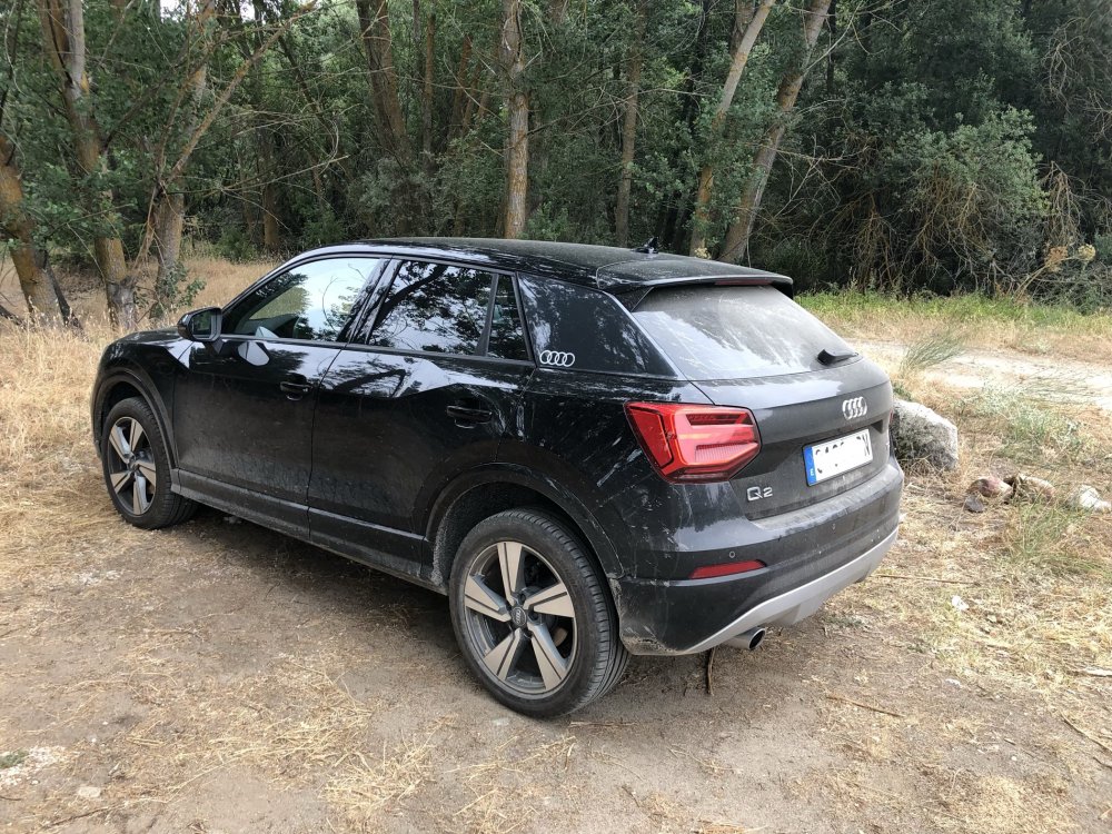

  18. Unas fotografías del mío con poco más de año y medio y unos 33000km,la razón por la que tenia qué comprar un suv era por esa pequeña altura de más que tiene sobre un turismo ya que me tengo que meter por algún camino que con mi antiguo Bmw me costaba o pasaba de meterle,de momento quitando un ruido por las zonas de las correas en frío qué Audi dice que es normal y alguna qué otra vez la molestia de las regeneraciones estoy contento

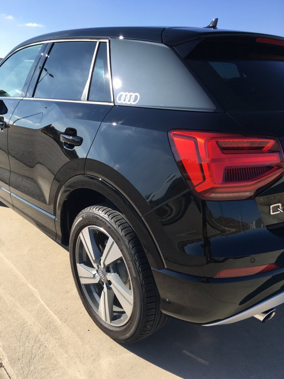

  24. Yo llevo poco más de un año con la pegatina en los blade y de momento 0 problemas en qué den síntomas de que se despeguen,en un primer momento no las puse pero me parecía que quedaba un poco soso y la comercial me las regaló,en su momento si se despegasen con poner otra igual solucionado el problema de marcas qué pueda dejar
