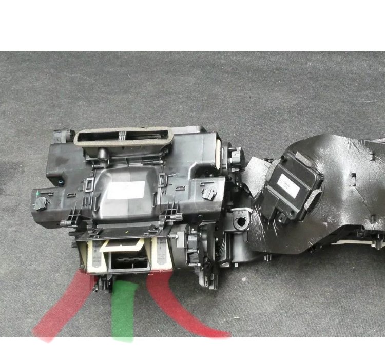

Esta es la imagen del bloque de distribución de aire, los coches que no llevan aire atrás solo llevan las salidas marcadas en rojo, para que nos llegue aire atrás por el bloque central necesitamos k lleve la salida verde que Es donde conectaríamos el tubo.
Buenas tardes a ver yo instale todas esas piezas desmonte todo el bloque central y lo puse. Hasta ahí sin problema, el problema viene como meter aire para la parte de atras, la pieza lleva tres entradas de aire las dos de los bordes para dar aire a los pies de las plazas traseras y la central que es por donde le debería llegar aire a la parte central no tienes por donde conectarla por k cambia todo el bloque de distribución del aire. Ese bloque se vende por ebay creo recordar en 150/200 euros pero habría que desmontar todo el salpicadero par ponerlo. No se si me he explicado bien.

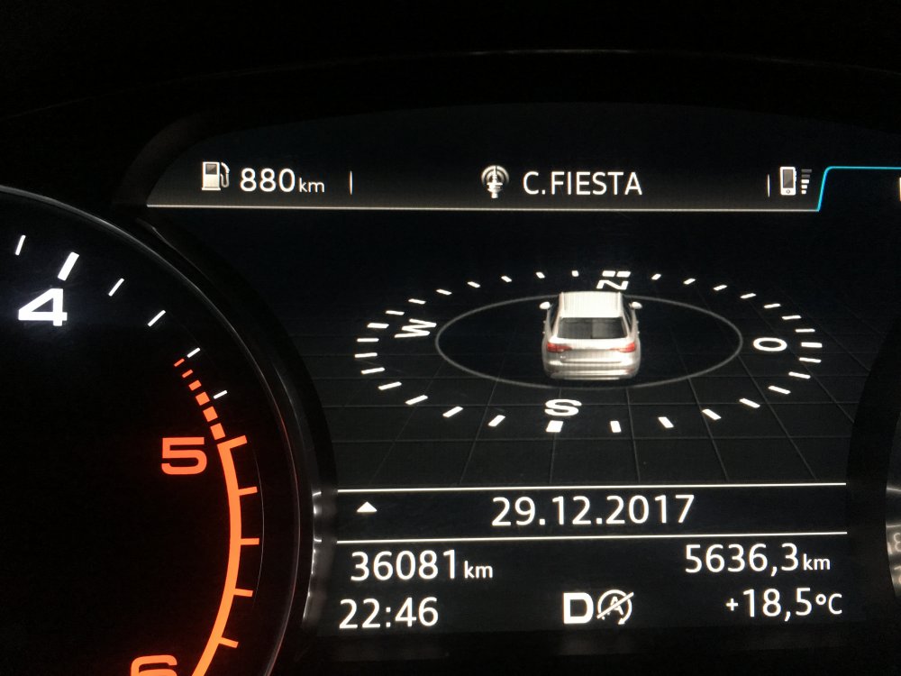

ahhh ok entonces es posible que a ti no te salga al tener VC. Pero a mis pocos conocimientos creo que esa brujula esta mal, no? -

Tienes k moverte con las flechas del volante para pasar a la ultima pestaña despues de radio y telefono y en ese lado le das a la figura parecida al corchete para cambiar a brujula si no la tienes puesta. -

Buenas noche me he dado cuenta de un detalle y no se si estoy yo equivocado, por favor corregirme si me equivoco, pero las brujulas de nuestros audi a4 marcan dos oestes uno como W y otro como O en lugar de el este E. -

Gracias, me alegro k os sirva de ayuda. Mañana pondre unas fotos donde se vean los otros pasos. Respecto al problema del aire es que no le entra aire asi que he pensado cogerlo de los pies del pasajero y hacer k entre al tubo pero eso lo hare en otro brico. Es verda que da miedo quitar la consola central pero os animo por k en realidad no tiene mucha complicacion siendo pacientes y sabiendo despues volver sobre tus pasos conectando todo lo desconectado y que no nos sobren tornillos jajajja.
