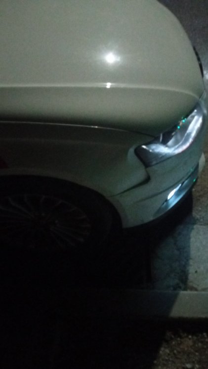

  8. Buenas noches. Gracias por esa pedazo aportación del brico. La verdad que buscar los cristales esta siendo una odisea..porque tengo los del b8.5 en un b8 ( audi a4) adjunto foto del retrovisor que llevo y aver si consigo los termicos y si ya son fotocromaticos....jeje. gracias. Pd. Leí que unos son mas grandes que otros ..cambio de modelo..

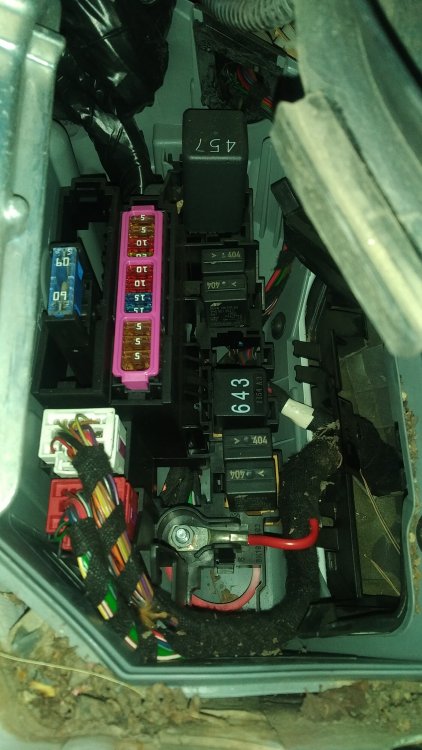

  9. Hola buenas. Veo que entiendes del tema. Sabrias decirme si el rele 643 u otro de al lado de la centralita, debajo del deposito del limpia es para la bomba gasoil? Audi a4 b8 tdi 143 motor caga

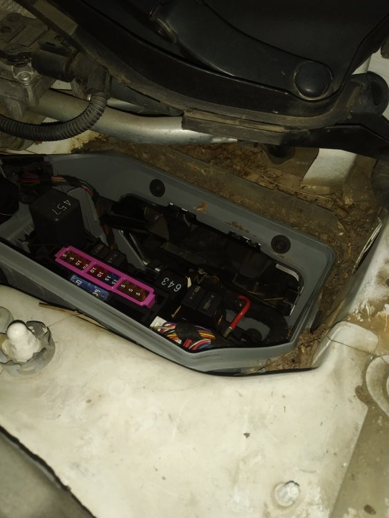

      Ya lo he encontrado. Por si lee alguien.. Es el 643 que va debajo del depósito limpia
  10. Hola. Me he fijado que tenemos dos reles 643. Uno en el capó ( debajo del deposito del limpia) y otro debajo del volante. Cual de los dos es el que gobierna la bomba combustible? Gracias

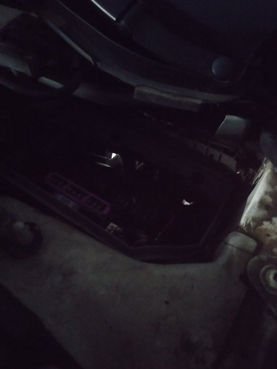

  11. Bueno.. Duda resuelta. La mejor forma y también la mas puñetera es por debajo del deposito del limpia.. Eso si, el tubo cuesta sacarlo y meterlo.... Buah.. Luego desarmas la tapa y debajo hay una centralita y reles, fusibles... Quitas un corchito que hay para evitar vibración de la centralita y se vera la luz de los pies. Paso foto. Ah... Lo he aspirado todo jejej
