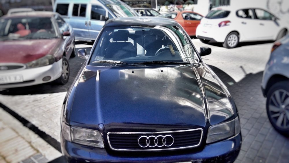

  14. El coche en cuestión, que he olvidado indicarlo, es un Audi A4 1.8 B5
