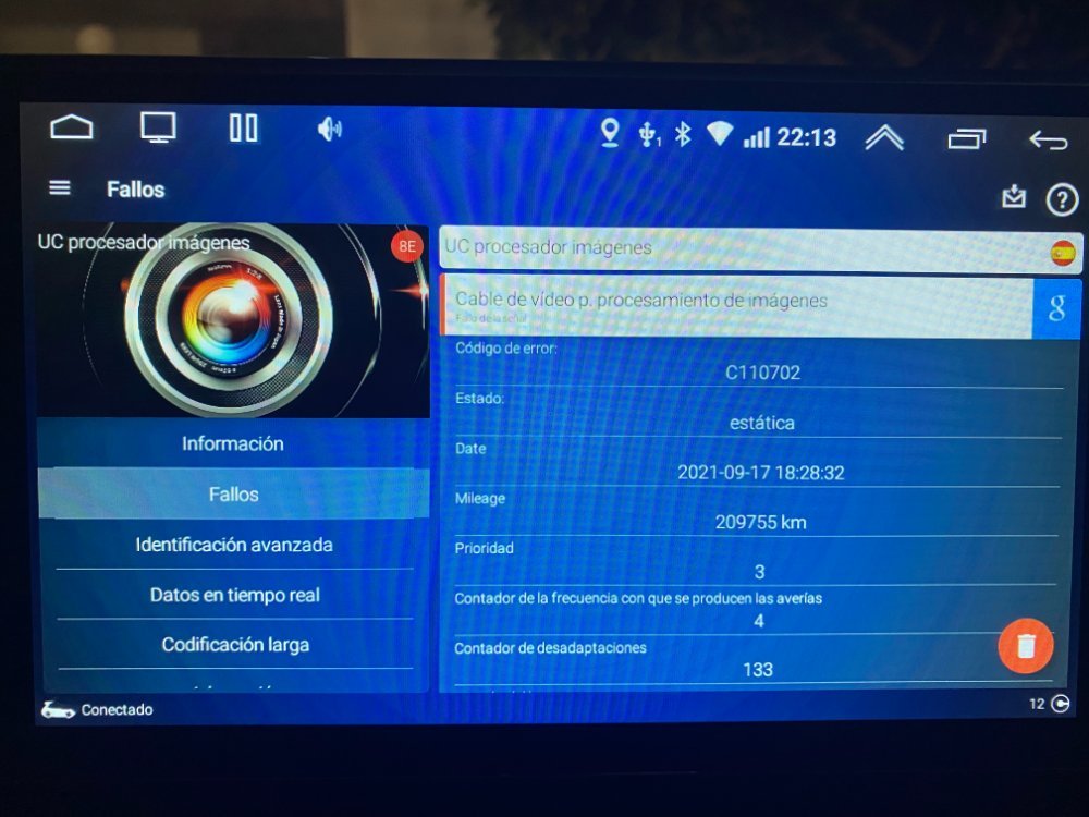

  4. Hola ! En primer lugar gracias por vuestra ayuda. El ACC me funciona correctamente, he revisado los errores como sugería @torrebasetesy he encontrado este. Indagando por foros extranjeros por el código de error, he encontrado bastantes usuarios a los que les ha pasado lo mismo, y han cambiado cámara, cableado, centralita ... pero ninguna solución... La verdad que no me queda claro por donde empezar a meterle mano al asunto.

  8. Tengo el OBDEleven PRO, ¿Sabrías decirme que debo mirar o en que modulo exactamente? Hace unos días borré los fallos, pero supongo que aparecerá de nuevo.

  10. Hola, ¿Sabrías decirme si esto sirve para un AUDI A6 2015? Mi Lane assist ha dejado de funcionar, siempre me muestra "cámara sin visibilidad"
  11. Es el Lane Assist, no el side
  12. Hola compañeros, El otro día dejé el coche en el taller, me pintaron el paragolpes delantero y las rejillas. Desde entonces (o quizás antes), no puedo usar el asistente de carriles, me aparece el mensaje del título del post. He estado investigando, la cámara va en el retrovisor central del parabrisas, y según ese mensaje, puede ser por suciedad o estar empañada, por mas que la he limpiado y probado mil cosas, sigue sin funcionar. ¿Alguien sabe si esta cámara se apoya de algún sensor del paragolpes? ¿Alguna solución? Muchas gracias
