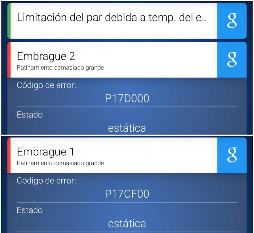

  7. Efectivamente, dicen que hay que cambiar la mecatronica. 2650€
  8. Bueno pues hoy he llevado el coche a un taller multimarca (porque en Audi me dieron cita para mañana), y me dijeron que sale un fallo de comunicación probablemente entre la central del ABS y la de la caja y que solo los de Audi podrán comprobarlo. Leyendo por el foro encontré un tema sobre un A4 con síntomas similares, y parece ser que en Audi le dijeron que era por la centralita de la caja.
  9. Desgraciadamente no dispongo del vag com, pero tras leer vuestras impresiones del foro me compraré el OBDeleven. De todos modos mañana lo llevaré a un taller y compartiré con vosotros el resultado de la diagnosis por si en algún futuro a alguien le servirá de algo. A continuación os dejo un vídeo para que veáis como al ralentí "salta" la marcha y las revoluciones suben un poquito. Link externo video
