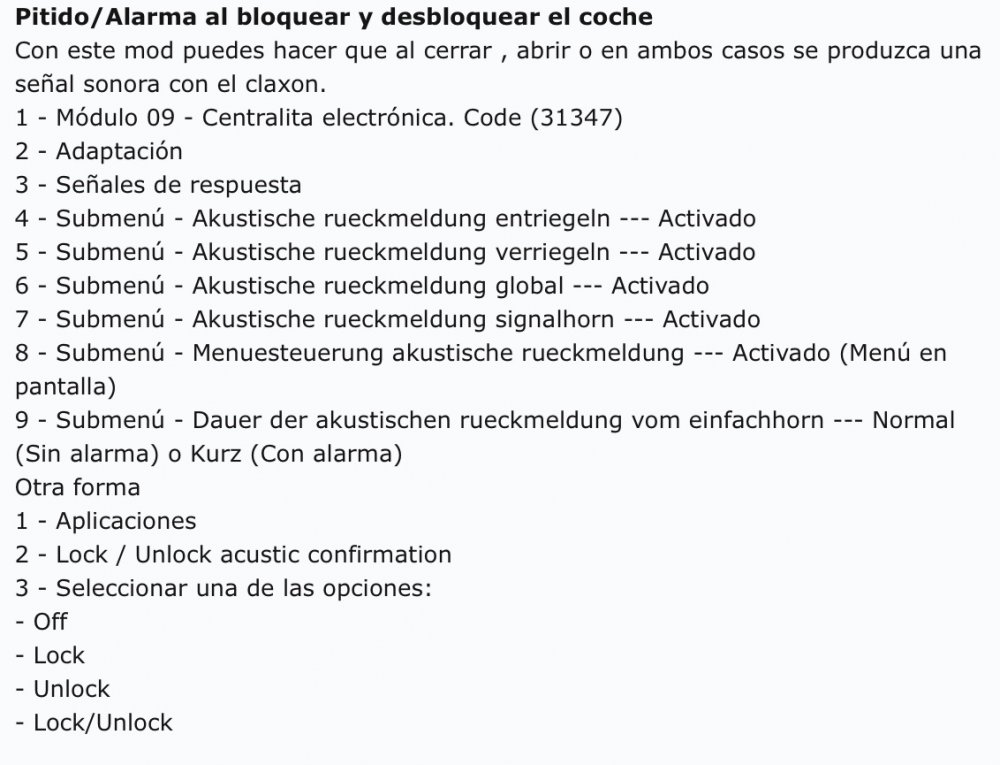

Hola!! Estoy intentando de probar esta adaptacion que he sacado del foro de volswagen tiguan pero cuando entro en adaptacion, donde esta la obcion de "señales de respuesta" (paso 3). Alguen que me pueda traducienesta adaptacion para probar? saludos!!
