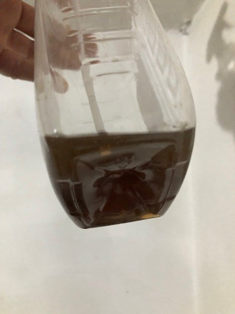

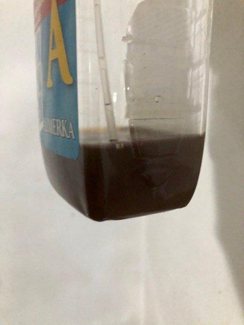

Refloto el tema:hoy he mirado el vaso expansor y no veia el nivel pues el liquido era muy oscuro,cual seria mi sorpresa cunado con una jeringuilla saco algo de liquido y me encuentro agua de fregar.Me hicieron el cambio de liquido mas limpieza doble con productos ,cambiaron el vaso expansor y el tapon hace año y medio y con 10000 kms hechos de nuevo esta como barro.El coche tiene 57000kms ,practicamente nuevo.Estoy que me subo por las paredes. -
