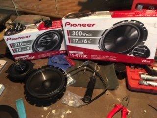

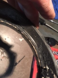

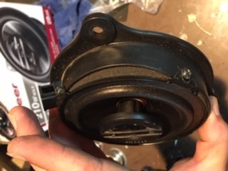

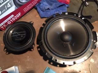

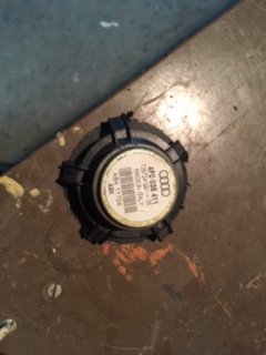

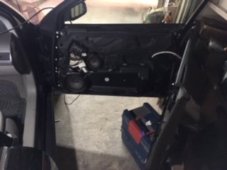

  2. Hay que dejar todo bien rebajadito, y el altavoz nuevo encaja perfecto, luego la misma cogida que trae el altavoz nuevo la doblamos y la atornillamos a la base del altavoz antiguo. Yo he utilizado las mismas grapas que trae el altavoz nuevo, cortándolas con la dremel e introduciéndolas dentro del soporte original, que tienen una esponja. Haceis un agujero donde mejor os cuadre para agarrar . Yo , donde van los cables del altavoz nuevo , los puse lo mas alejado posible de donde van los cables en la base , para soldar el cable con comodidad. Lo único a tener en cuenta es que el tornillo hay que ponerlo lo mas corto que encontréis, para que no llegue al altavoz nuevo, yo corté los que traía con las grapas. Y después de esto es montar con su conexión original de la base y listo. Suenan perfectos, mejor que los que traía (claro como estaban). Saludos a todos , espero que os sirva.
  3. Muy buenas a todos. Aunque ya hay un brico , perfecto, del compañero @Brosi para el cambio de altavoces, aquí os dejo un "apaño" para los altavoces del medio, en caso de que queráis montar uno no original. Seguro que habrá alguna opción mejor, pero como no la he encontrado a lo mejor a alguno os viene bien esta. Para empezar los altavoces elegidos: Cumplen con las medias exactas y suenan muy bien siendo un altavoz normalito. Como ya he dicho, para el cambio del altavoz de debajo, no hay problemas (una vez desmontado panel...., cuidado con las grapas.... etc...) simplemente quitar uno desestañar los cables poner el otro, los agujeros coinciden perfectamente. El problema nos lo encontramos con el altavoz de medios, que es especifico. Aquí, como estaban los originales, y aun así sonaban bastante bien: Aprovechando el cuerpo del altavoz original, cortando con la dremel:
