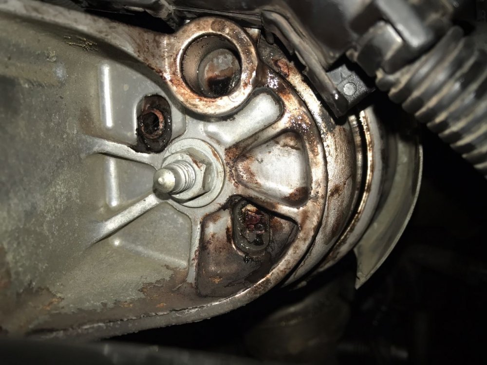

  7. Si amigos, es el soporte, me di cuenta a tiempo, gracias amigo.
  8. Lo más raro es que de verdad no se ve por donde fuga, al tocar el fluido es como aceite con refrigetante... Le he tomado sabor al fluido y es dulce, por ende es refrigerante, extraño... Me embarcarse en desarmar para ver de dónde es, les mandaré fotos
  9. Amigos, he revisado mi Audi y he encontrado la fuga, mirar la foto..
