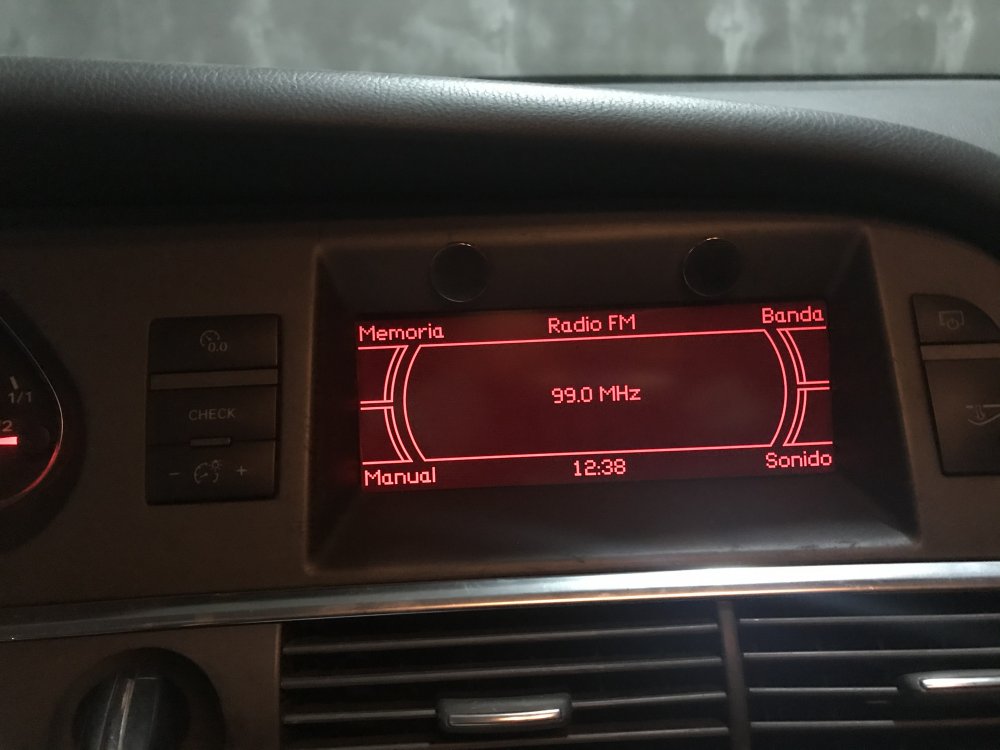

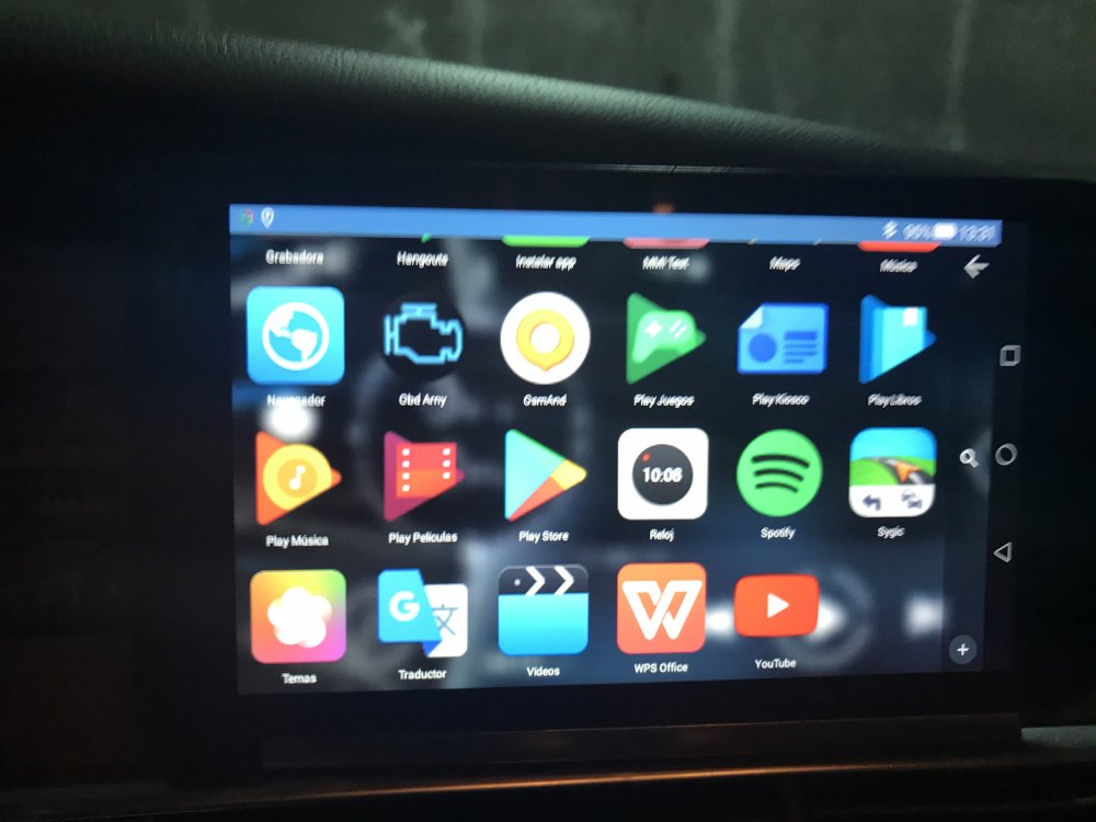

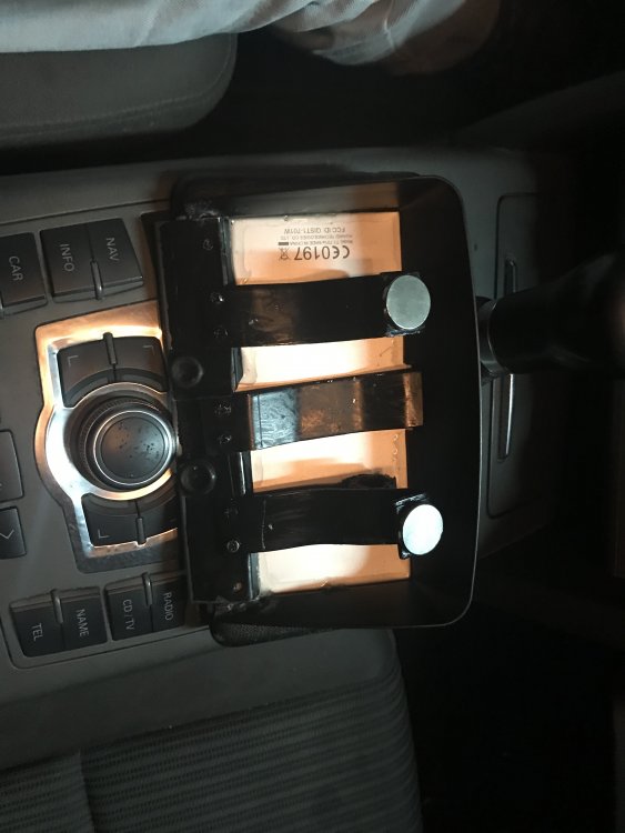

Si lograra crear entrada auxiliar, la transformaría en entrada bluetooh, para escuchar sonido de tablet gps android, instalada en el hueco de la pantalla monocromo. -

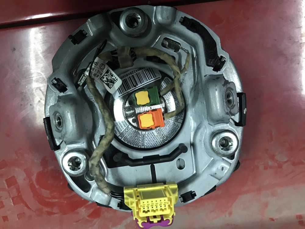

Objetivo conseguido. Instalado volante multifuncion, pero con alguna sorpresa. Al cambiar anillo airbag, para que fuera compatible, no conté vueltas para centrar las tiras de contactos. Al hacer el primer giro, se me partió la tira de seis conexiones: Resultado me quede sin volante multifuncion. Con una delicada y laboriosa soldadura de estaño, todo arreglado, eso si, gire a tope a cada lado para contar vueltas: cuatro a cada lado , dejando el conector de airbag en el centro de las ocho. Por fin, tengo volante multifuncion. Me queda recibir el cable para poder activar el tempomat ( conecta en el anillo hasta la caja de agua). Son dos elementos que hacen super cómodos, a los A6 4f “pelaos” de serie. Solo me queda cambiar botonera calefacción y adaptarle entrada bluetooh para el uso de tablet Gps android, sin recurrir al transmisor de FM. -

Tengo pedido cable ami, con entrada USB. No tengo instalado Dension, ni navegador. Tengo instalada un tablet de 7’, wiffi con android, equipada con múltiples aplicaciones:Gps, Spotify, google maps, etc. Lo único que no me convence, es que tengo que recurrir a transmisor Fm, para introducir el sonido. Por ello, intento localizar la instalación del cable ami.

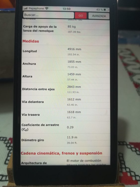

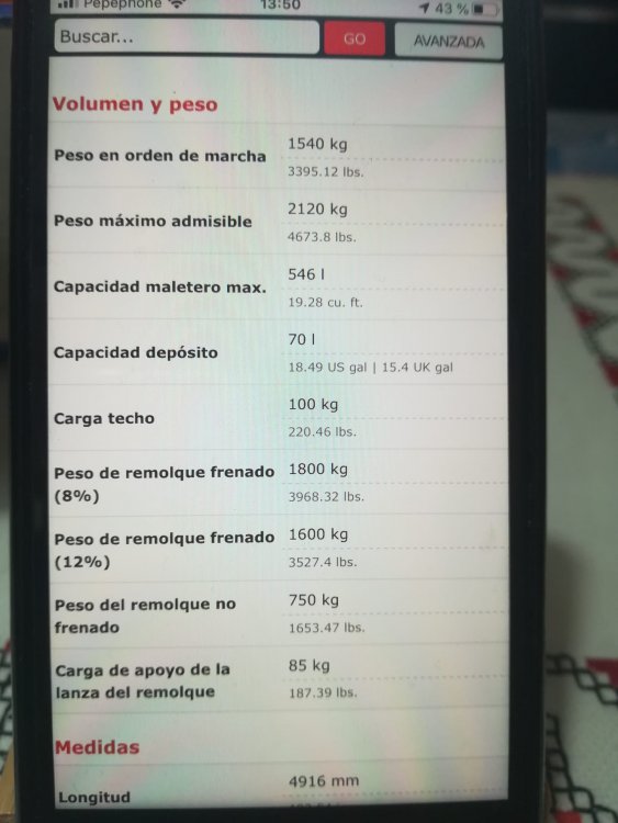

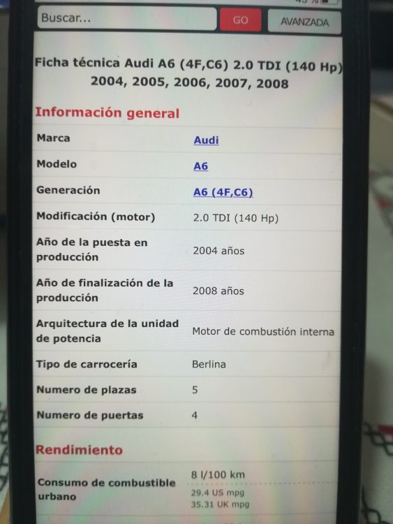

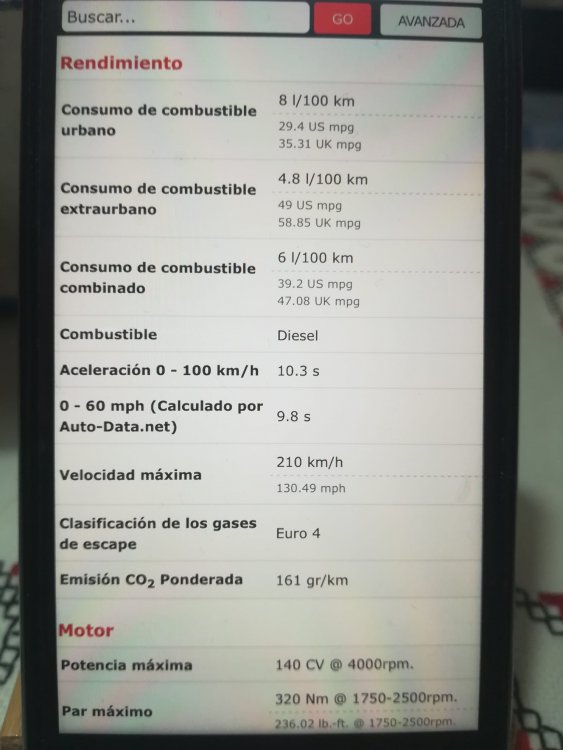

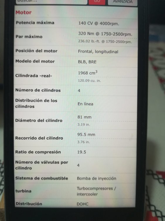

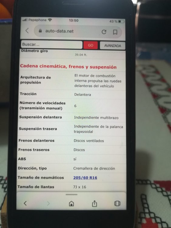

Todos los Audi A6 4f 2.0 TDI 140 cv, motor BLB. BRE, fabricados desde 2004 al 2008, tienen clasificación de los gases de escape EURO 4 (según Auto-data.net). Cuando pasen estos malos días, hare las gestiones para conseguir la Etiqueta ambiental B que corresponde a mi A6 de nov2004. -
