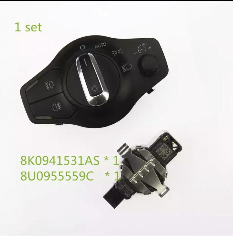

He visto que hay mandos con la referencia de la misma numeración pero terminados en G, otros en AS (como es el mío que he comprado), otros en AL... ¿qué diferencias hay y cómo sé el que debo comprar? Igual es por eso que no me funciona, porque necesito otro con referencia distinta. -

Hola, compré por aliexpress un kit con el sensor y el mando y os comento lo que me ocurrió. El sensor para la lluvia me funciona sin problemas. La cosa es que instalé el mando de luces, hice las codificaciones de las luces automáticas y al principio parece que iba bien pero al rato de ir conduciendo me empezó a dar fallo eléctrico del mando de luces. (No recuerdo exactamente lo que ponía en el fis pero era algo así). Las luces se volvían literalmente locas. Se apagaban y encendían cuando querían (menos mal que me cogió de día). Hice un viaje de 900 kilómetros y menudo viaje me pegué... todo el rato escuchando el pitido de aviso de fallo de luces. Casi me vuelvo loco. De noche menos mal que se quedaban siempre encendidas (aunque intentase apagarlas poniendo el mando en la posición de apagado, nada, se quedaban encendidas las cab***as. Al menos no se me apagaban de noche en la carretera ya que estuve dos semanas fuera de casa.) Fue una locura hasta que volví a casa, volví a ponerle su mando y las codificaciones como estaban y todo solucionado. Sigo teniendo puesto el sensor de luces y lluvia y al menos para la lluvia me funciona. ¿Alguien sabe a que puede ser debido? Igual el mando no es el que necesita mi coche? Os dejo una foto del kit que compré. -

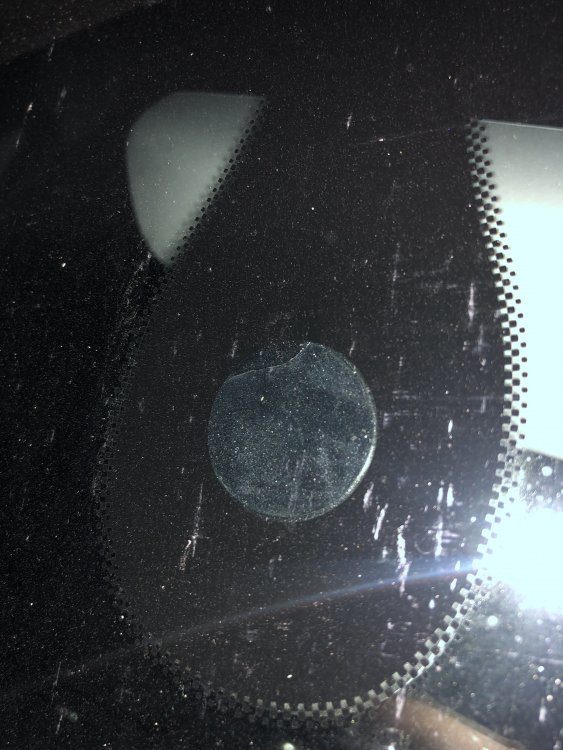

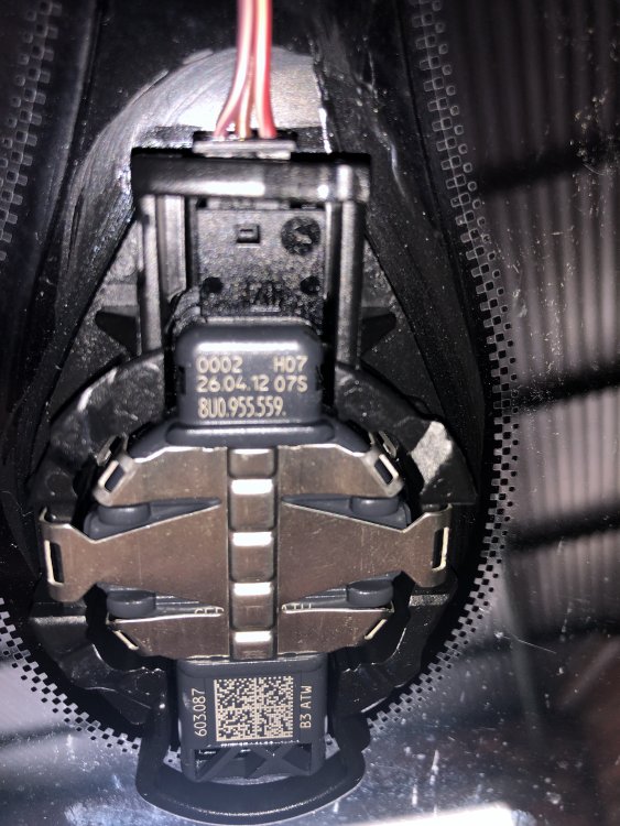

Esto es lo que tengo yo, ya digo que el sensor de lluvia va perfectamente. Cambiando el mando y el sensor me valdría entonces no? Cuál debo comprar? Mi coche es de 2012, el facelit -

Hola amigos, tengo varias dudas y no consigo aclararme, tengo un Audi a5 con sensor de lluvia, el cual funciona perfectamente, quiero tener luces automáticas también, debo cambiar el sensor o con cambiar el mando y poner uno con posición “auto” me valdría? Mi sensor no tiene ningún puntito blanco como he leído que tienen los que traen sensor de luz... en el caso de tener que cambiar el sensor tendría que cablear algo o yo al tener sensor de lluvia ya lo tengo todo cableado y sería quitar el sensor y mando y sustituirlos por los nuevos? -

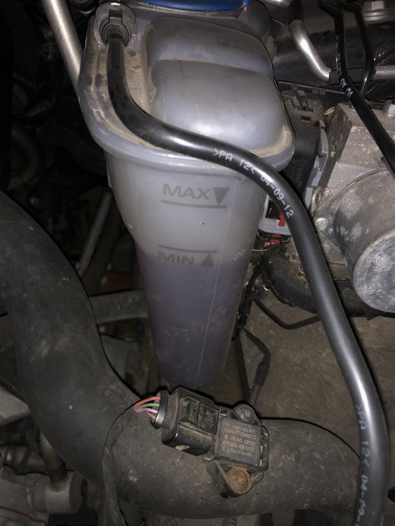

Acabo de dejar el coche en Audi y me han dicho que es mormal que pierda, que se han dado cuenta de que estos coches pierden líquido refrigerante, me van a meter presión en el conducto y me lo van a mirar de todas formas pero dicen que es normal que pierda. No sé hasta que punto es normal eso... jajaja en 6000 km ha pasado del máximo a un poco menos de como veis en la foto. Ya iré informando según me vayan diciendo. -

En la primera foto estaba el coche muy caliente, aún sigue caliente pero según se enfría va bajando más aún. Mañana cuando esté completamente frío subo una foto de cuánto ha bajado del máximo -
