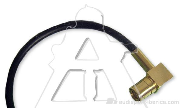

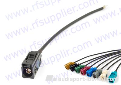

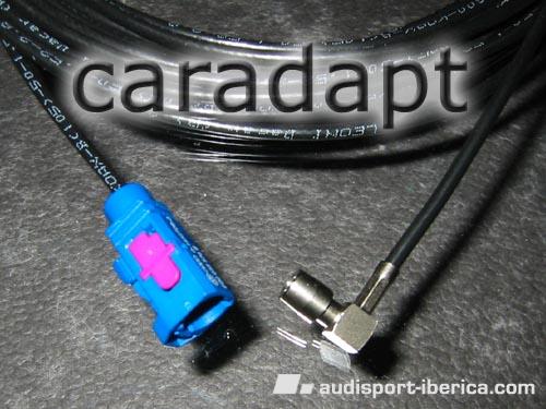

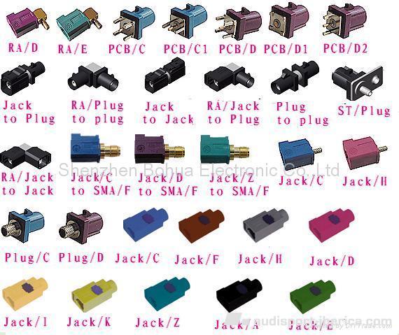

  1. os dejo unos ejemplos de cables para que los veais como son, en el primero uno de cada tipo fakra y smb, el segundo solo smb hembra, y el tercero un monton de fakra:

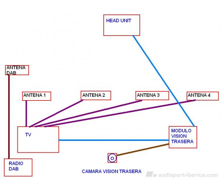

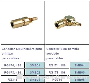

  2. La diferencia está que te cobran 60 euros mas portes por 4 cables rf para las antenas de tv, si bien no tendrás los originales, te harán el apaño por menos de la mitad. Pero hay cables que no existen como recambio (si me equivoco me lo decis), asi te los puedes hacer a medida. Como son el de la antena DAB, el de la camara trasera, el de video de la tv, el de video del modulo de camara trasera, y el de entrada de fbas al head unit. Os dejo un dibujo del peor de los casos, un AVANT con tv, dab y camara trasera, podeis ver los cables coaxiales necesarios:
  3. Pero como todo no iba a ser tan fácil, hay dos pegas. Una es que hay que esmerilar un poco alrededor de los conectores smb para que entren en los alojamientos de todos los componentes. De hecho al esmerilar, la proteccion externa se desmonta quedando igual que el interior del fakra. Mas abajo os pondré una foto. Y otra es que estos conectores para ensamblarlos al cable es necesario crimparlos, con una herramienta de crimpar. Esta vale unos 20 euros y la podeis ver abajo. El vivo puede ir crimpado o soldado. En tiendas de electronica que vendan estos conectores, cables las tienen, o en su defecto os fabricarán los cables de la medida que les pidais.

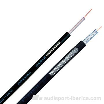

  4. Lo demas es comprar el cable coaxial correspondiente al tipo de conector, en mi caso RG174 A/U, este es mucho mas fino que el cable coaxial de la antena de tv de casa y mucho mas flexible pues el cable central o vivo está formado en vez de un hilo rigido, por varios muy finos. En la tienda de electronica me sale a 0,40 euros por metro. Aqui podeis ver la comparación
  5. Lo elevado del coste de estos cables me ha hecho pensar, y he visto que el interior de estos conectores no es mas que un conector tipo SMB. He comprado unos cuantos a mas menos 2 euros el conector. Todos los que yo he visto necesarios de momento son hembras, y las dos variantes necesarias son: acodados o rectos dependiendo donde vayan a conectar y el espacio disponible.

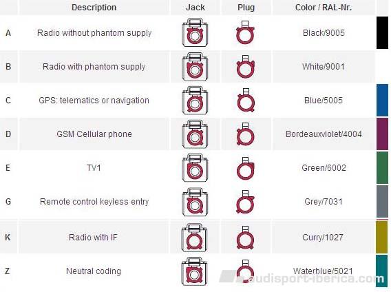

  6. Hola: Quizas este post deba ir en electricidad, electronica, pero debido a que muchos adicionamos, algún aparatejo de estos modernos al coche, lo pongo aquí. Estos aparatos son: radio DAB, Modulo de TV, Camara trasera, y head unit con Fbas para las dos anteriores. Todos utilizan cable coaxial para las antenas o señales de video. Y todas las conexiones son tipo Fakra. Aqui unos ejemplos de colores, y topes para no confundirte de tipo. (Osea que no te puedas equivocarte al enchufar la antena del gps en la del telefono)
