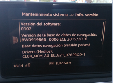

  16. Buenas tardes. Es mi primer mensaje en este foro, y lo primero agradeceros cualquier ayuda que podáis prestarme. Me acabo de comprar un Audi de segunda mano: AUDI A4 B8 BERLINA y lo primero que he intentado hacer es ver como meter los radares al navegador. Desde la web de myaudi vi que es posible introducir destinos especiales, y se muestra como "servicio activo" en mi cuenta de myaudi. myaudI -> AUDI connect -> destinos especiales myaudi. De hecho, en la documentación del coche explica como añadirlos e importarlos al MMI, sin hacer distinción del modelo del coche que se tenga. El problema viene al cargarlos en el MMI..... Tanto la importación por tarjeta SD ("Los Datos de actualización no son compatibles o son obsoletos") como online(Los carga pero ni los muestra ni los guarda) no funciona en mi version de MMI :(0102)8w0919866 0006ECE 2015/2016 Al parecer, otras personas con la version 94J1 les ha funcionado, por lo que parece un problema de la versión de software instalada de base. Que me recomendáis hacer???? Gracias!!!!
