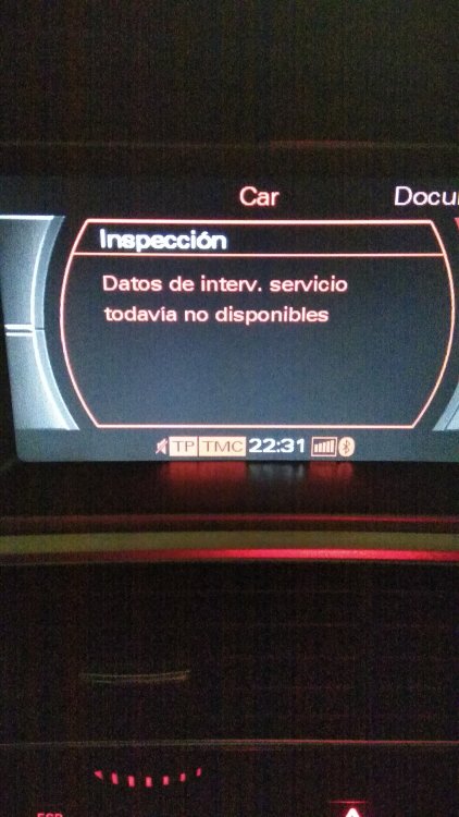

  13. Hola, amigos. Entro de nuevo en el foro para ver si alguien puede ayudarme. Hace 2 días cambié el aceite a mi A6 3.0 TDI porque ya me marcaba "inspeccion" en el cuadro. Una vez cambiado procedi a pasar el vagcom para rescatarlo. El ordenador me señaló que todo era correcto, pero en la pantalla de intervalos de servicio me pone "Datos de interv. servicio todavía no disponibles". Alguien me sabría decir como se subsana esto? Adjunto foto. Gracias de antemano y saludos a todos.
  14. Muchas gracias. Si probé a borrarlo desde el módulo 46 creo recordar. La verdad es que una vez que he comprobado su funcionamiento ya no me preocupa.Muchisimas gracias por tu interés. Saludos.
