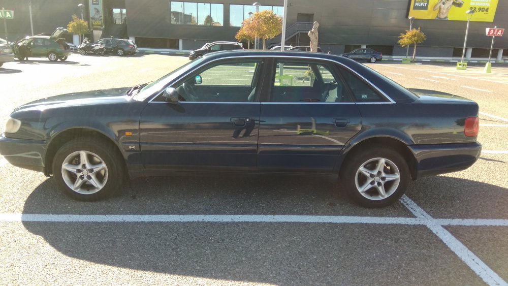

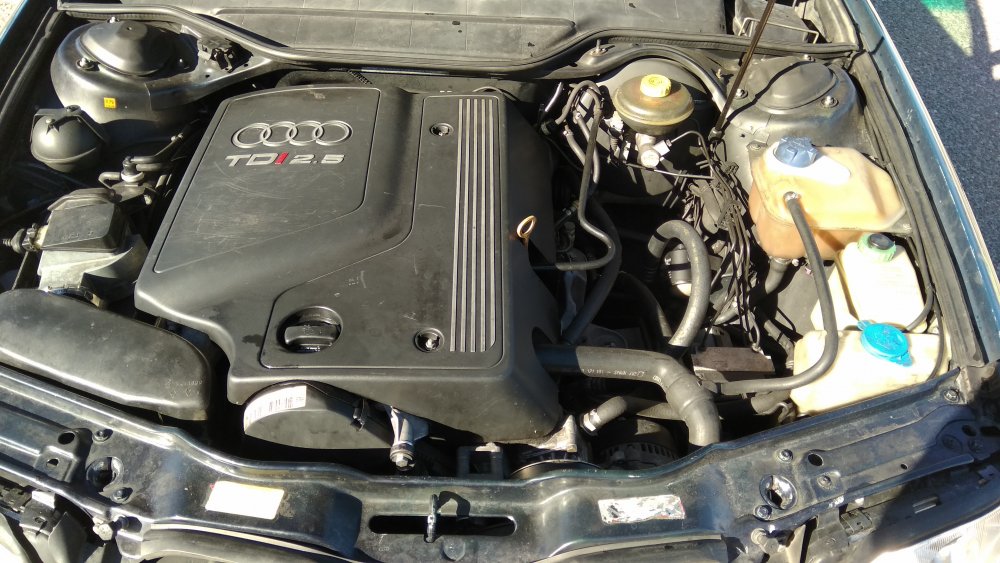

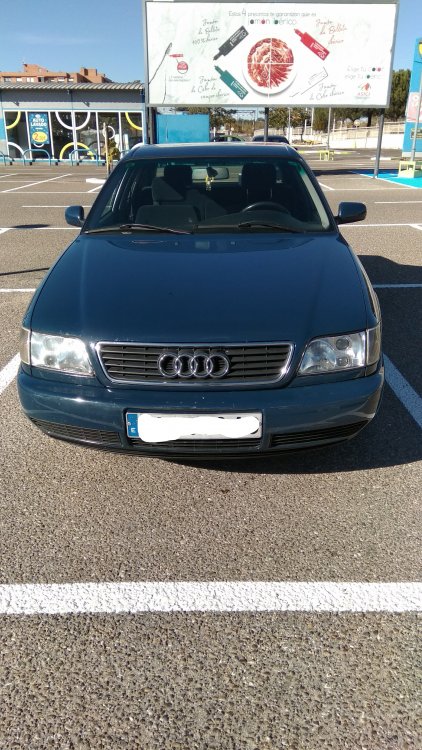

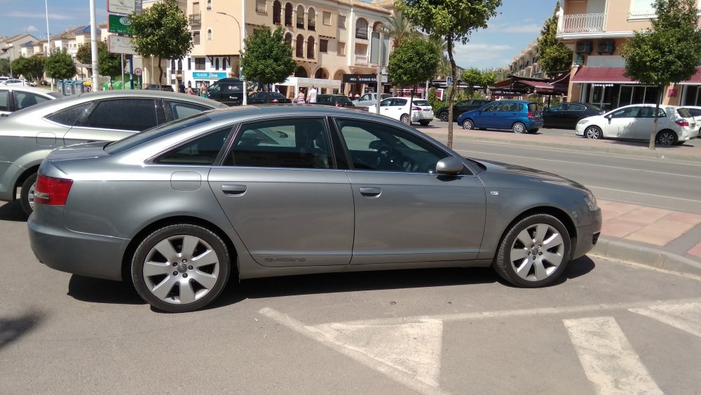

Hola a todos. Aunque no me prodigo demasiado por el foro, he intervenido en él sin la debida presentación. Pues bueno, os pongo unas fotos de mi antiguo A6 (con el que empecé en el foro) y el que he adquirido hace unos meses, de segunda mano eso sí, y totalmente de serie. Muy normalito, como vereis. Saludos a todos

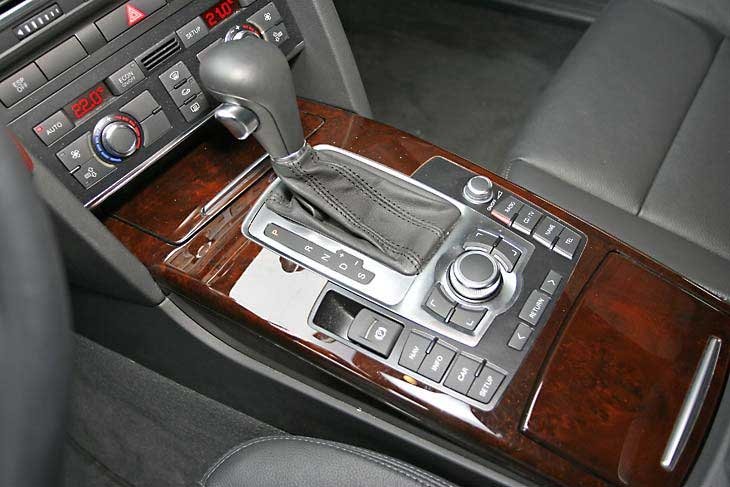

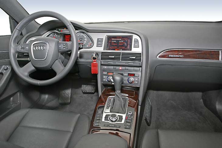

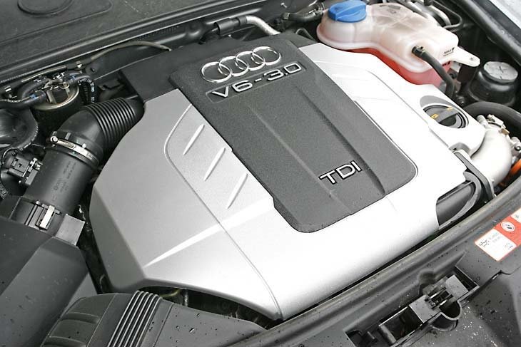

Gracias Alcoscar por tu respuesta. Echaré un vistazo a ver que soluciono. Sacaré unas fotos cuando tenga y las colgaré, porque sólo tengo unas fotos que saqué de Internet de mi coche. Casualmente es el coche con el hizo la prueba la revista Autopista.
