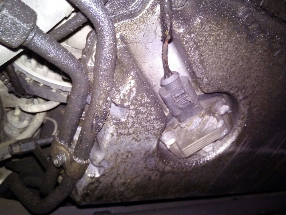

Otra duda, la zona del carter que es la que vengo de mirar ahora mismo haber si estaba ahi el sensor.... y el carter esta lleno de grasa pastosa negra... se puede deber a alguna perdida de aceite o a no haberse limpiado nunca? dejo una foto:
https://ibb.co/fcTJEm
