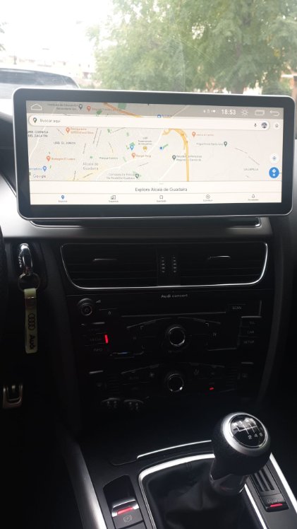

  17. Buenas yo tambien tengo la máquina instalada, el proceso fue un poco más dificil del esperado pero ya se como se desmonta todo el coche casi jajaja Adjunto algunas fotos funcionando y como ha dicho el compañero, el resultado funcionando muy fluido. Así que muy contento con ella.
