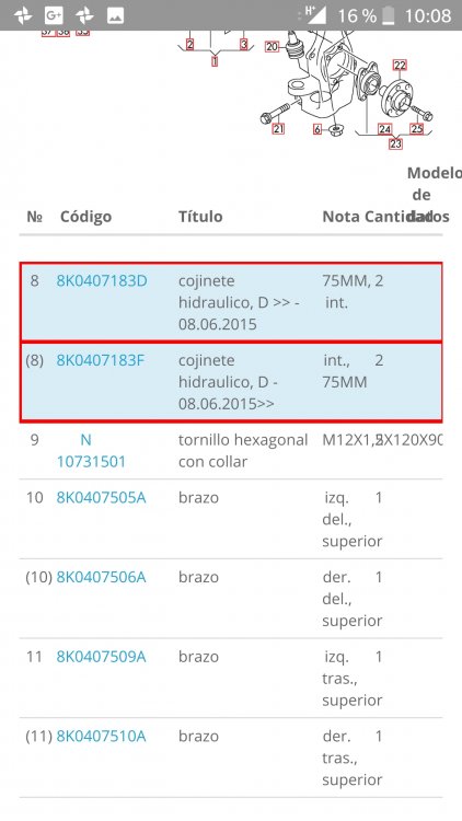

  8. Si yo lo he visto en etka y web repuestos, pero a lo mejor es otra cosa como decís. Mañana voy al concesionario a ver que me dicen. SALUDOS

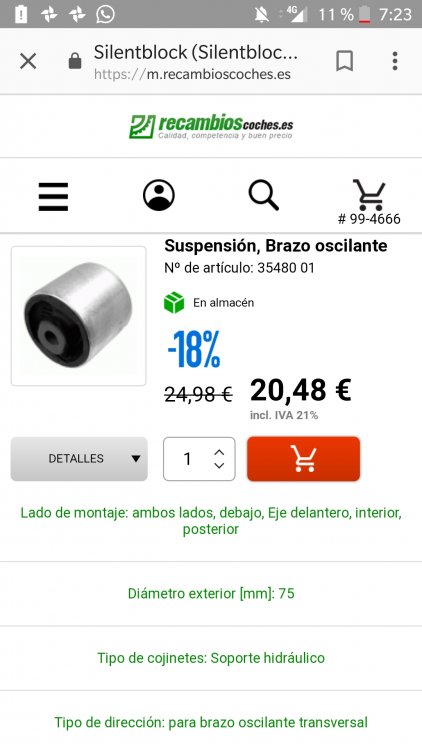

  12. Hola el lunes fui al mecánico y me levantó el coche y solo gotea el aceite por silentblock, que será algún aceite que tiene,que le observe y que si sigue tirando que le cambiamos. Al ver la pieza he buscado por internet y parece ser que es una soporte hidráulico de la suspensión,de ahí lo del aceite, supongo. Que opinais? Es grave? Sabéis precio y tiempo que se tardaría en arreglarlo? Os dejo fotos de donde es . Gracias
  13. ,,,Hola,he intentado subirla soy novato en el foro,lo intento pero no se. Te suena de algo lo que he comentado? Tengo A5 SBk 2012 con suspensión deportiva no s-line,por sí acaso tiene que ver algo. Gracias
  14. Hola he visto que me gotea aceite por el silentblock del brazo suspensión del lado copiloto. Sabe alguien que es,que tengo que arreglar y cuánto puede costar arreglo. No sé si el silentblock es hidráulico, me ha parecido que el caucho tiene una grieta. Gracias
