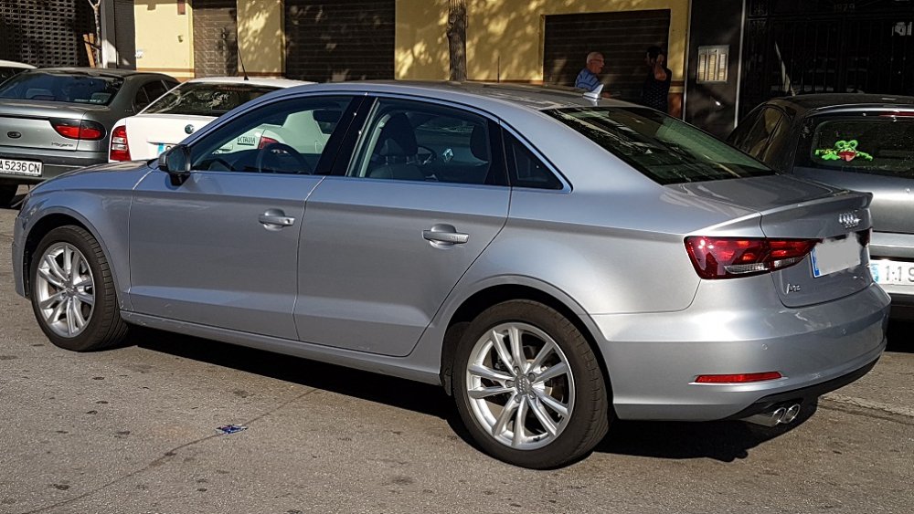

  7. Buenos días a todos foreros. Soy Shephard y os presento mi A3 Sedan 2.0 TDI que adquirí el año pasado. A ver si le hago alguna mejoras con los sabios consejos que se encuentran por aquí... Saludos
