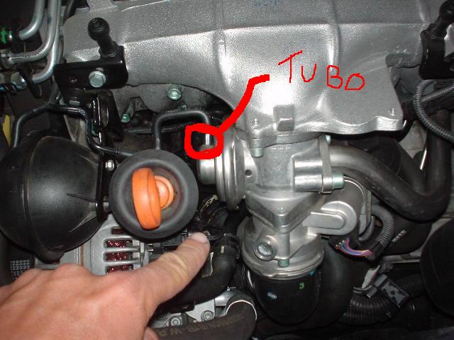

Un amigo mio que es mecanio me ha dicho la forma de anular la valvula egr, y esta tarde la emos anulado. Lo que pasa es que a mi me ha parecido demasiado sencillo. A quitado un tubo que va a la valvula y le a tapado con una bola de un rodamiento, le ha vuelto a poner en su sitio y me ha dicho que ya esta anulada la valvula...yo me quedao con una cara de alucinao que pa que :clap1: . ¿es verda que asi queda la valvula cerrada? : pongo una foto y señalo en rojo el tubo que ha tapado. Por cierto el coche no da averia ni hace nada raro.El motor es un 2.0 tdi . Un saludo y gracias

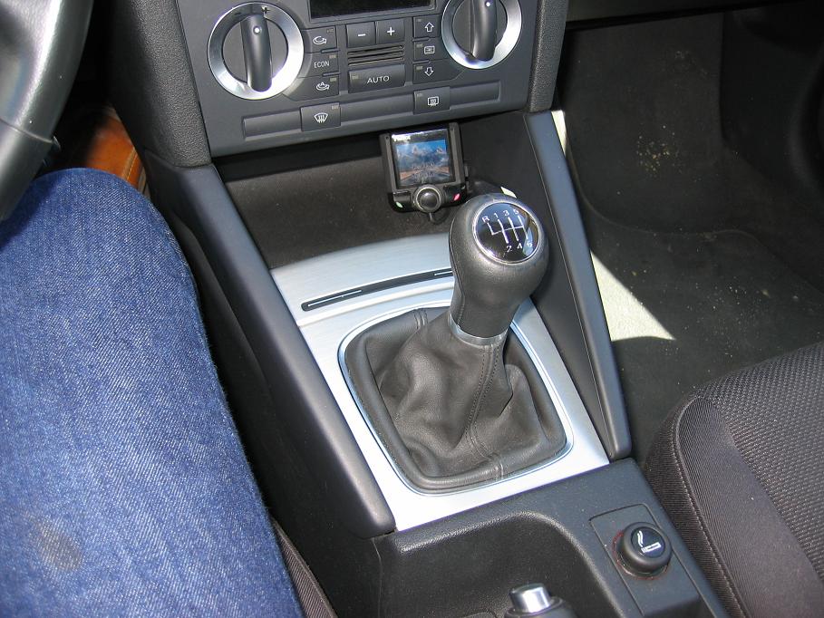

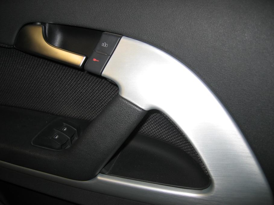

Si amigo jar77jar las mias son aluminio mate cepillado. Te mando una foto mas para que veas los detalles. Espero que esto te valga de ayuda, si tienes alguna duda no dudes en preguntarmelo, si ves que no contesto mandame un privado. Esto va para todos no solo para el. Un saludo a todos -

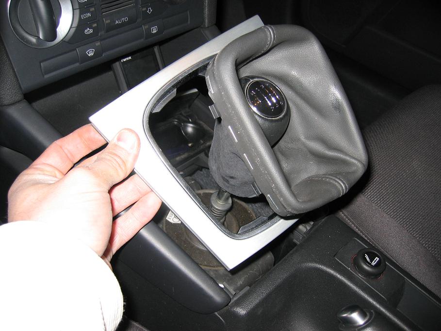

La de la palanca de cambios es la mas complicada, pero tranquilo que es complicada si no se sabes como va. Abres el cenicero y con los dedos tiras para arriba de la insercion, luego la sacas para abajo con lo ves en la fotos y ya ta. -

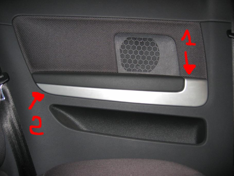

Bueno vamos a seguir con las inserciones. Las de atrás son casi igual de sencillas de quitar que las de alante. Pero para estas necesitamos un pequeño destornillador, que meteremos en la fecha numero 1. Donde pongo la flecha 2 hay una pequeña garra que sale tirando hacia delante. Es muy fácil también, es mas fácil quitarla que la explicación. -

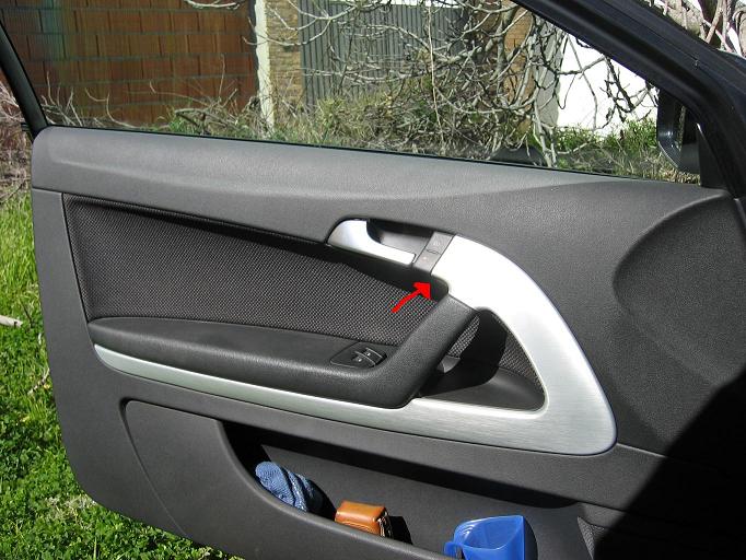

Ojala me entiedas bien,que yo soy muy malo explicandome. Vamos a empezar por las mas faciles, las de las puertas delanteras. Herramientas necesarias: El dedo gordito de la mano,no es broma,es lo unico que necesitas. Mete el dedo donde te pongo la flecha roja y tira sin miedo que se iran soltando los clic. Segun se vayan soltando vas metiendo la mano. -
