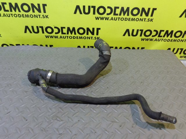

Buenos días. Parece que vamos acotando el problema, he cambiado los dos sensores de abs de la parte delantera pensando que al producirse el problema en los giros y ya parece estar resuelto. Por otra parte le hice un chequeo del abs y del esp y todo quedo ok salvo que el pulsador de des conexión del esp me lo marca bien en el vagcom (Es pulsador) pero no activa ni desactiva luz alguna en el cuadro. También me tiene loco el tubo superior del radiador, en su dia lo cambie y me sirvieron el de un a6 que no es igual y roza con el bloque, y acabara rompiendose. Es la ref 8E012110k y parece que solo lo hay original y vale una pasta para ser un triste tubo de goma 125.12 mas iva. Sabéis de algún fabricante mas económico? Muchas gracias de antemano -
