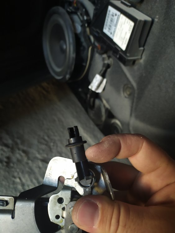

Buenos días. Tirándole con tiento a los cables uno a uno, he descubierto que un rojo fino está suelto. Ahora voy a intentar empalmarlo, pero antes tengo que averiguar cómo se quitan los cables por el lado de la puerta.
Conectamos para que desde el puño exterior se pueda abrir. También conectamos corriente Hoy he descubierto un positivo roto

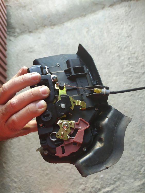

SORPRESA!!!!! con la nueva cerradura tampoco funciona. He probado el módulo y este va bién. AHORA SI NECESITO

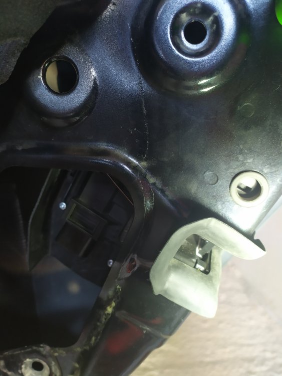

Encajamos la cerradura separando la Guía del cristal. Es muy importante la postura correcta de la cerradura para poder encajaría, paciencia
Primer paso para montar es ponerle a la cerradura el plástico protector y el cable para la apertura interior.
