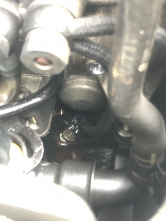

  4. Ya encontre el problema!!! Al dia siguiente, abri el capo pq el chico de la RDW me dijo q olia a gasoil, mire las tuberias de entrada y retorno y estaban secas. Pero, al mirar la bomba por el lado izquierdo (mirando de frente) vi que el tornillo de purga de la bomba (un allen de 5 con arandela de aluminio, debajo de el retorno) se habia aflojado y se habia caido encima del bloque motor!!!! Tuve la suerte de que se quedo a la vista y lo pude poner!!! Ahora ya purgué el circuito y el coche arranca perfectamente. Gracias por todo y si a alguien le pasa ya sabeis que esta puede ser una causa mas de que el coche se pare.
