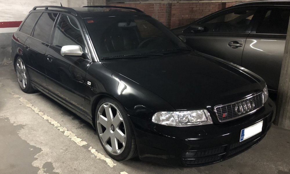

  5. Aqui va mi S4 recien lavado
  6. Pongo fotos despues de haberlo sacado del taller y lavarlo, al final cambie junta balancines que sudaba, homocinetica del cardan, poner grasa, que era lo mas importante, el resto fue, cambio de aceite a Motul X-cess 8100 5w40, Escobillas limpia, revisar líquidos y poca cosa mas a falta de cambiar discos y pastillas de freno.

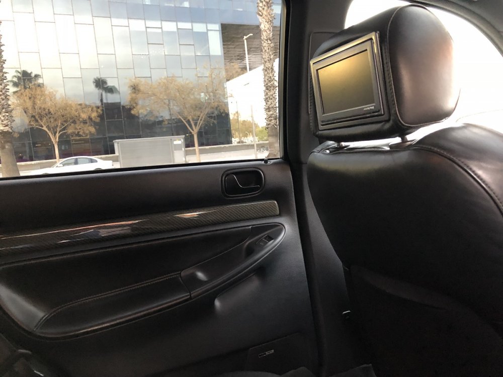

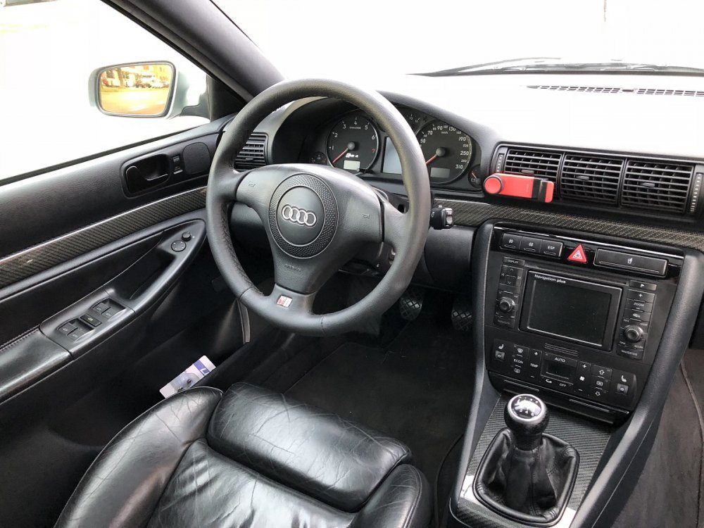

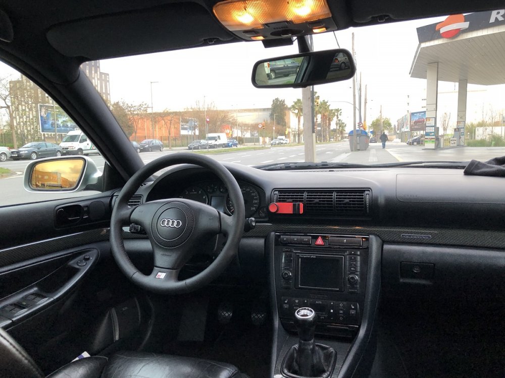

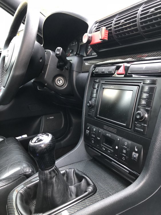

  11. Buenas tardes a todos! Pues abro el tema con mi coche que adquirí hará unas semanas y las cosas que le ire haciendo o me den problemas y necesite vuestra ayuda si es posible. Para empezar, se trata de un Audi S4 b5 Avant 2.7T Biturbo que saca 265cv y 410nm de serie según ficha, ahora en banco dio 291cv y 410nm. Es full equip, lleva las inserciones en carbono, marcador de RS4 (falla el fis), Asientos en piel calefactables Recaro de RS4, Turbos K03, Navigation Plus, pantallas traseras, supresor escape final 3", roscada KW-Weitec, llantas 18x8 del S4 B6. Le hice unos km's y lo lleve al taller de mi mecanico de confianza, ya que me sudaba las juntas de balancines, algunos retenes del torsen y demás. Esto no fue el problema, el problema que tengo ahora mismo es que estoy buscando unas pastillas delanteras tipo Ferodo DS2500 o similares, el problemilla es que llevo la pinza que lleva 4 pastillas por pinza, 8 en total delante y son pequeñitas; Ferodo no las hace y he tenido que buscar otras marcas y no encuentro nada que me convenza, a si de primeras lo unico que me salen son las EBC Yellow, pero no tengo muchas recomendaciones de estas pastillas. Sabéis donde puedo comprar este tipo de recambios que sea Nacional o Europa y que no me sablen con portes y no tarden meses en llegar? Por acabar la presentacion os dejo unas fotillos de la maquina en cuestion. Un saludo!
