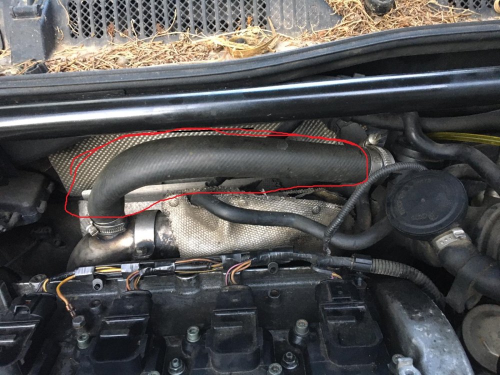

  2. es de admision por ahi pasan los gases
  3. No no es ese, pero gracias por tu ayuda. He encontrado en internet como se ve el original, adjunto imagen
  4. Si perdona, mi coche es un audi tt 2000 motor 1.8t 180cv app. He estado buscando por el link que me has mandado pero no lo he podido encontrar...
  5. Buenas, Tuve mi tt parado hace unos meses y un animal roedor ha mordido todo este tubo y lo que he hecho ha sido poner uno que tenia en casa para ir tirando... Ahora bien, el problema es que el tubo mordido lo tire y no se cual es la referencia ahora y quiero comprar el original, alguien me puede decir la referencia de ese tubo y donde puedo comprarlo??? Es el que esta marcado en rojo. Muchas gracias

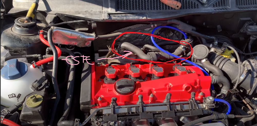

  7. Acabo de cambiar las bobinas y las bujías. Sorpresa, me encuentro tanto las bujías y las bobinas empapadas de aceite. ¿Supongo que debe ser la junta de la tapa de balancines? Mi coche solo tiene 150.000 km, El coche ahora funciona bien pero me asusta lo del aceite
