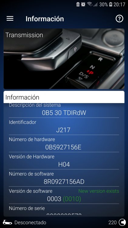

  4. Lo hago con el obdeleven y no se llegar hasta ahí
  5. Yo tengo esta version y dice que hay una nueva, alguien tiene instalada la nueva?
