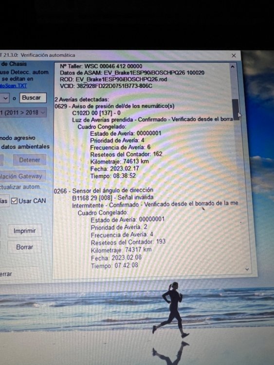

SENSOR DE ÁNGULO DE DIRECCIÓN Error B1168 29 SEÑAL INVALIDA
Javier.F publicó una discusión en Audi A1 8X (2010-2018)
Buenos días, Tengo un Audi A1 8x y pasándole el VAG com me sale señal invalida del sensor de ángulo de dirección error B1168 29, si alguien sabe como solucionar el problema se lo agradecería o directamente se tiene que sustituir. Se borro el fallo con alguno mas y volvió a salir este. Espero vustris comentarios. gracias, saludos -

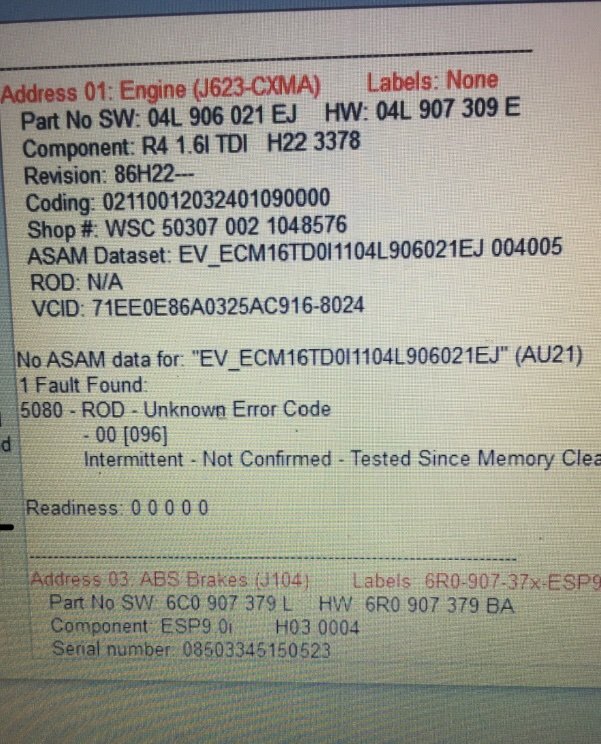

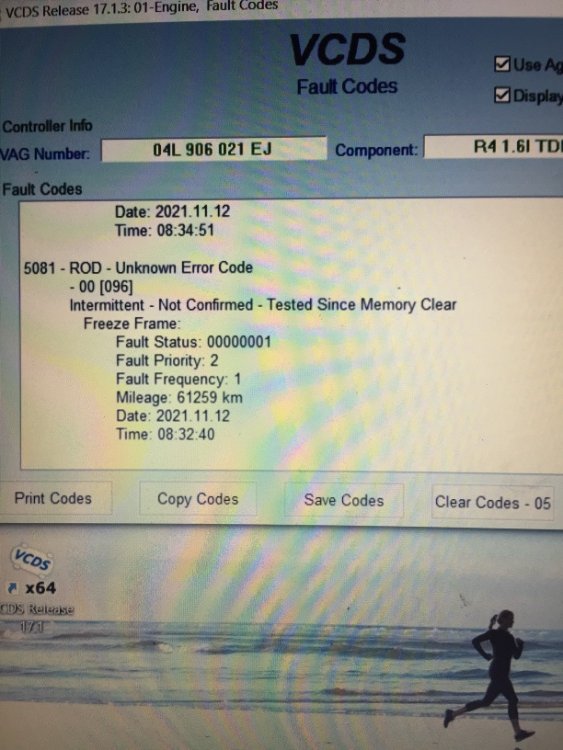

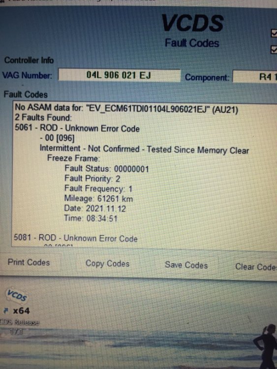

Javier.F responde a Javier.F de discusión en Audi A1 8X (2010-2018)

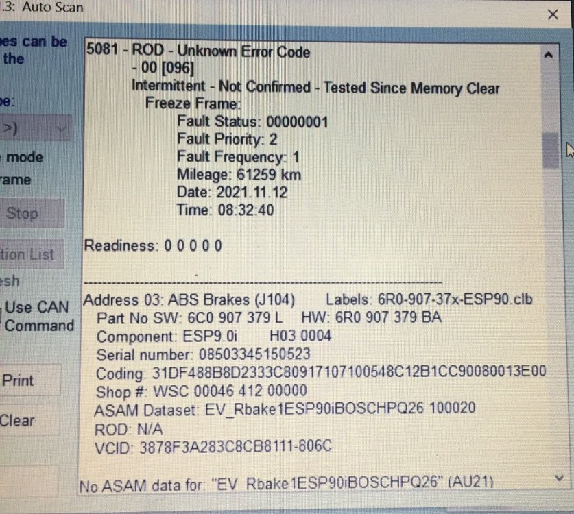

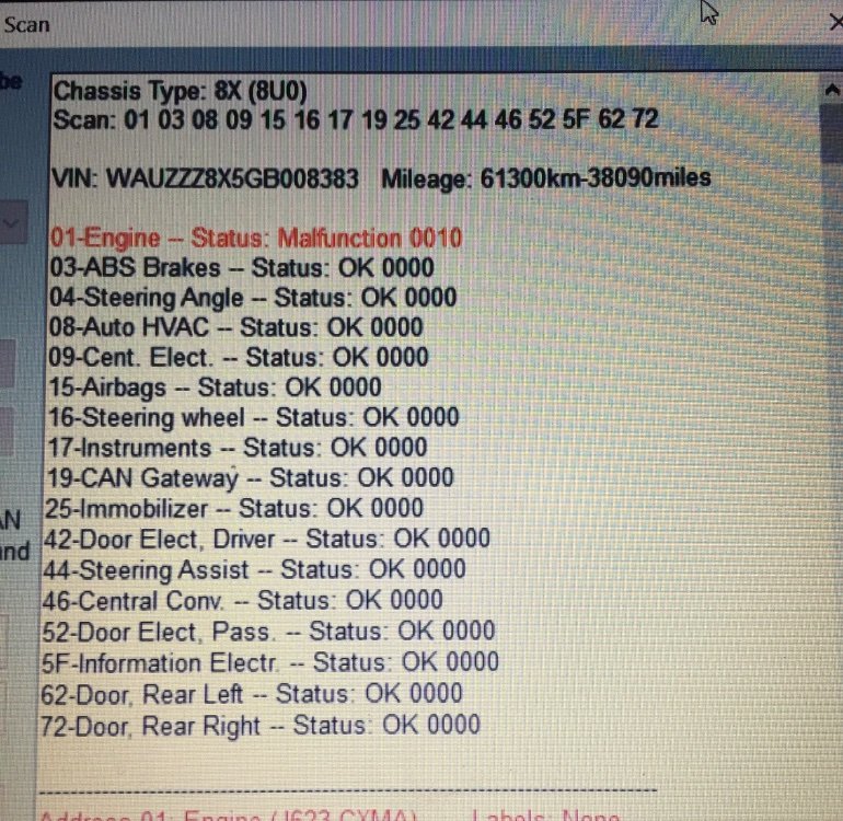

Hola Buenas noches, he he pasado el vagcom y me han salido 2 errores justo el día y hora en los que se paró el coche. Adjunto los datos por si alguien los conoce y me puede echar una mano. Seguire buscando información. Gracias. -
AYUDA Fallo paro motor AUDI A1 Sportback 8X. 1.6tdi 110cv
Hola, gracias por tu respuesta. Se paró circulando en 5a y se enciende La Luz de los calentadores y starstop y se tiene que encender pisando embrague y con la llave, pero en parado también lo ha hecho alguna vez. Probare de pasarle el vagcom otra vez y pongo más información. Donde va ubicado el sensor del cigüeñal? Gracias -

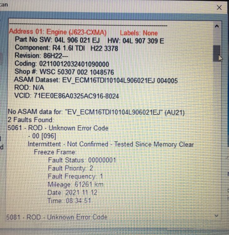

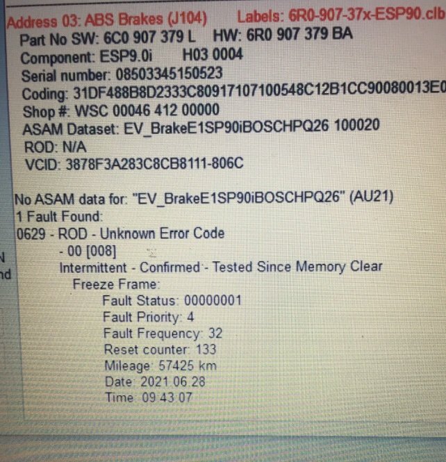

Buenos días, Queria comentar un problema que tengo con el Audi A1 Sportback 8x 1.6tdi 110cv del año 2015 por si alguien le a pasado o tiene conocimientos de la solución. El problema es que es coche se parase vez en cuando como si actuara el starstop, pero no vuelve a arrancar solo, se tiene que arrancar manual, casi siempre lo hacia en la entrada del parking se para y se tiene que arrancar manual. Se llevó a la Audi hace un tiempo y no detectaron nada, nos indicaron que podía ser la batería. El problema es que ahora lo ha hecho circulando por autopista o por ronda, no tendría que parar por starstop y tener que arrancarlo manual circulando con el peligro que conlleva. Hace unos meses se pasó el Vagcom y salía alguna avería, adjunto pantallazos. Antes de llevarlo a la Audi os agradecería si le ha pasado a alguien o conoce de que puede ser el error, puede ser la batería? Muchas Gracias por adelantado. -

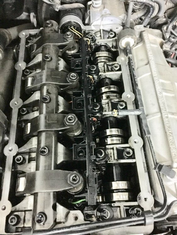

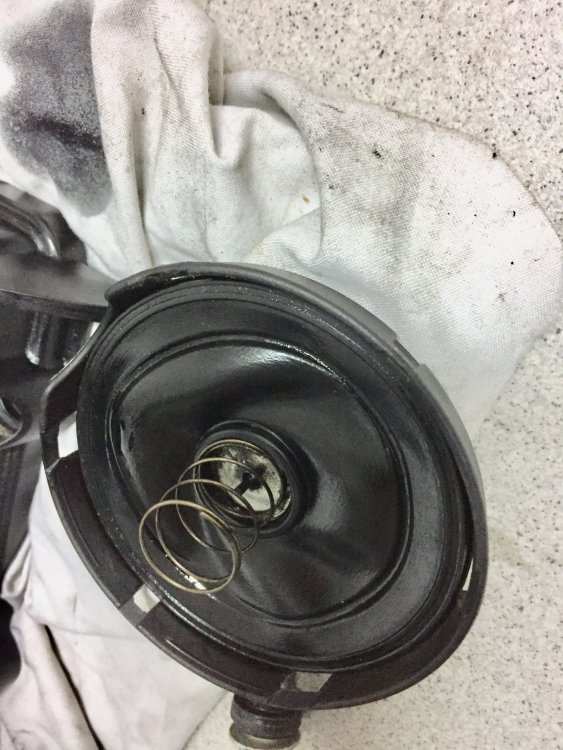

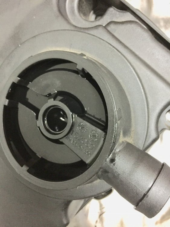

Hola, si la comprobé desmontando la tapa de balancines y soplando y aspirando no había ninguna resistencia como el vídeo que nos pasó el compañero con la tapa defectuosa y la tapa nueva.Es más desmonte la válvula con mucho cuidado de no romper las pestañas porque me dijeron que esta válvula llevaba un filtro pero solo lleva una membrana de goma y un muelle. Si sacas el conector de la tubería de los vapores con el coche en marcha a ti te sopla aire? Lo podrías comprobar? A mi si, el problema es que a altas revoluciones también sale algo de aceite, el motivo lo desconozco si es desgaste de retenes de válvulas o desgaste de motor pero me han comentado varios mecánicos que cambiando el aceite con una viscosidad superior se solucionaría el problema y probaré a ver y también instalare un decantador de aceite como comentó el compañero anteriormente ya que son baratos y seguro que con esto no pasa nada de aceite. Adunto fotos de la válvula de vapores. Gracias.

Hola Carlisu84, Estuve comprobando la válvula de vapores de la tapa de balancines y está correcta, una consulta, con el decantador de aceite te pasa la itv bien? O se lo tienes que desmontar? un saludo
Gracias Tineo, revisaré la válvula de vapores de la tapa de balancines está aunque ya la estuve mirando y al sacar el tubo y el coche en marcha soplaba algo de aire y a partir de aquí ya no se que más mirar ni porque tira aceite por ahí, se supone que solo debería tirar vapores y presión pero no aceite. Gracias
Hola Carlisu84, te agradezco tu respuesta. Antes de cambiarlo no echaba humo y unos meses después tampoco.Es justo por la salida del intercooler que está el sensor MAP y el tubo de goma hasta la admisión y en la abrazadera metálica me excupe aceite porque hay mucha cantidad, pero el problema es que lo tira por la válvula de salida de vapores de la tapa de balancines lo aspira el turbo y de ahí hasta la admisión. El motivo lo desconozco, Hay algo de sobre presión en la tapa de balancines y entiendo que por eso lo tira pero ya no doy para más. Gracias por el brico, ya lo había visto.
Gracias Tineo, Tambien antes de todo esto me salía el testigo de motor y en el VAG com me daba error sensor de flujo de aire masivo(caudalimetro) 257 y P0101. Con caudalimetro nuevo seguía saltando y buscando información encontré que podía saltar por perdida de Vacio en sensor MAP. Revise todas las tuberías y estaban todas ok y cambie el sensor MAP Y al cabo del mes me volvió a saltar la rearme y ya no salto más y no sé si tiene algo que ver. Porque presión tiene que haber en la tapa de balancines o no, entiendo que si sale aceite por el respiradero de vapores también debería salir presión no? Si no fuera esto que podría ser? Puede ser desgaste de segmentos? Válvulas? El coche va perfecto, no he notado nada raro ni un consumo fuera de lo normal de aceite.
