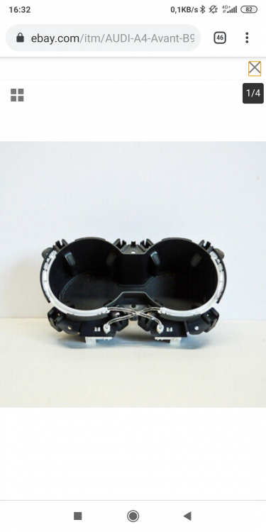

Buen aporte Willy, ya he pillado lo que me faltaba que eran las luces de los pies y la consola central. El portavasos lo compré por eBay bastante más barato. -

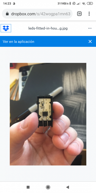

Eso es lo que ha hecho el giri. Como el led que le puso iluminaba demasiado le puso una resistencia en serie para atenuarla a su gusto. -

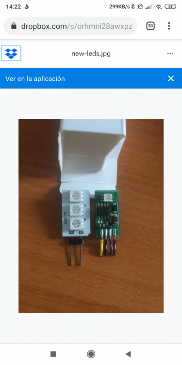

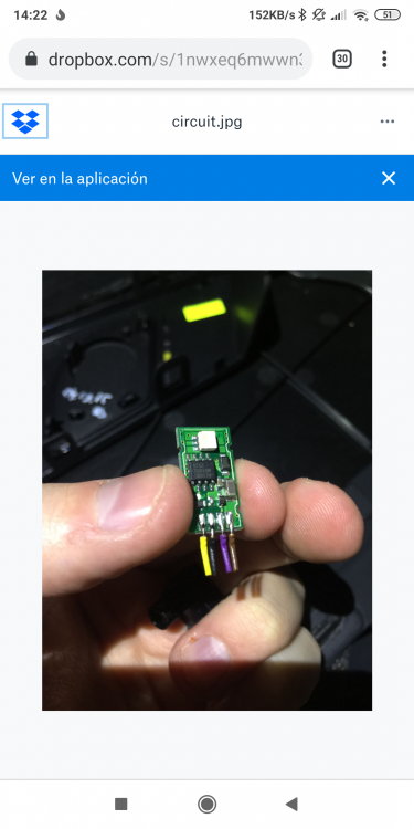

No sé si te sirve de algo, pero en el enlace que te puse antes explica cómo cambia un led RGB (que son como los tuyos) y lo deja como un led normal (monocolor). Solo le cambia el proyector de led que tiene la electrónica para RGB por un protector led básico que encaja en la carcasa y alimentado a 12v. Aquí unas fotos -

Mcmahon, no sé si ya lo has visto, pero aquí uno quitó la electrónica de un RGB y puso una tira led de la puerta con un color fijo. No es como dejarlo de fábrica, pero a ti que tienes los paneles con RGB igual te puede hacer un apaño.... https://www.audiworld.com/forums/a4-b9-platform-discussion-212/retrofitted-ambient-lightning-just-like-extended-led-interior-lighting-pack-2905608/ -
