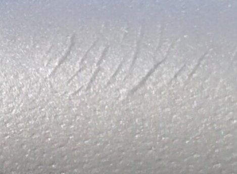

  1. Bueno foreros, me han cambiado el volante todo muy bien, muy contento... y me entregaron el coche limpio por dentro y lavado por fuera. Salduos

  3. Hola de nuevo foreros. Sobre este tema del cuero del volante, informaros que fui al servicio oficial Audi donde compre el coche. El recepcionista del taller inspecciono el volante, les pase algunas fotos ( estas mismas que subí al foro ) y el escribió un correo electrónico ( a Barcelona me dijo y algo de fabricante de cuero ) con la incidencia y reporte de imágenes. Después de transcurrido un mes, por ayer me llamaron por teléfono diciéndome que me cambian el volante, que están esperando le llegue el nuevo para reponérmelo. Ahora estoy un poco inquieto pues pienso que el reemplazarlo pueda ser complicado..., etc, etc . Gracias a todos y saludos
  4. Hola de nuevo Foreros. Quería comentaros que, hace 10 meses me compre un Audi A-4 nuevo S-line, 150CV, a estrenar. El modelo es el que lleva los espejos retrovisores exteriores adosados en la puertas , me parece que he leído por algún lugar del foro, que es o se denomina, modelo B-9 ¿ ?, no se si es correcto o no. Pues bien, llevo una semana que he detectado que al meter la marcha atrás, no se me bajan ninguno de los dos espejos retrovisores exteriores, un poco hacia abajo para ayuda al estacionamiento, visión del bordillos etc., es decir, ha dejado de funcionarme. La verdad que es una cosa practica ( no lo poseía en mis vehículos anteriores) y en quería consultaros: - Con un uso normal y adecuado ¿A que puede ser debido haya dejado de funcionar? - Esta en garantía y lógicamente el servicio oficial se hará cargo de la reparación pero tengo algo de miedo o "yuyu" al respecto pues, pienso que a lo mejor es una cosa compleja de arreglar? , tendrán que revisar o trastear la palanca de cambio, conexiones, desmontar tableros de las puertas etc. - Temo vaya a ser que la reparación pueda afectar a otros sistemas. Aparte de ello tampoco es una cosa de excesiva importancia, por lo que podría seguir disfrutando de mi vehículo con esa pequeña disfunción ?. Que opináis ? -Os ha pasado a alguno de vosotros y como lo subsanasteis. Saludos y espero vuestros acertados y sabios consejos.
  5. Esos puntitos si son normales?
  6. Visualmente se ve con sol o bastante luz y también al pasar la yema del dedo por esas pequeños pliegos o arrugas.
  7. Hola quisiera que me informarais del siguiente asunto. Poseo un Audi a4 s line comprado y estrenado hace ocho meses y cuyos kilómetros están en 9.800. Hace pocos días observe que en alguna zona del volante de cuero el mismo tiene pequeñas zonas como con líneas de pliegues o arrugas y pienso que con el uso adecuado que le he dado no debería presentar este problema que deduzco que no es para nada normal. He ido al concesionario y se lo he comunicado, han tomado fotos para mandarlo al fabricante y en 15 días dicen me darán respuesta..... ¿ A que creéis se debe? ¿ Os ha ocurrido a alguno mas? ¿ Pensáis tengo derecho a que me cambien el volante? en fin aportad todos vuestros conocimiento y consejos. Gracias
