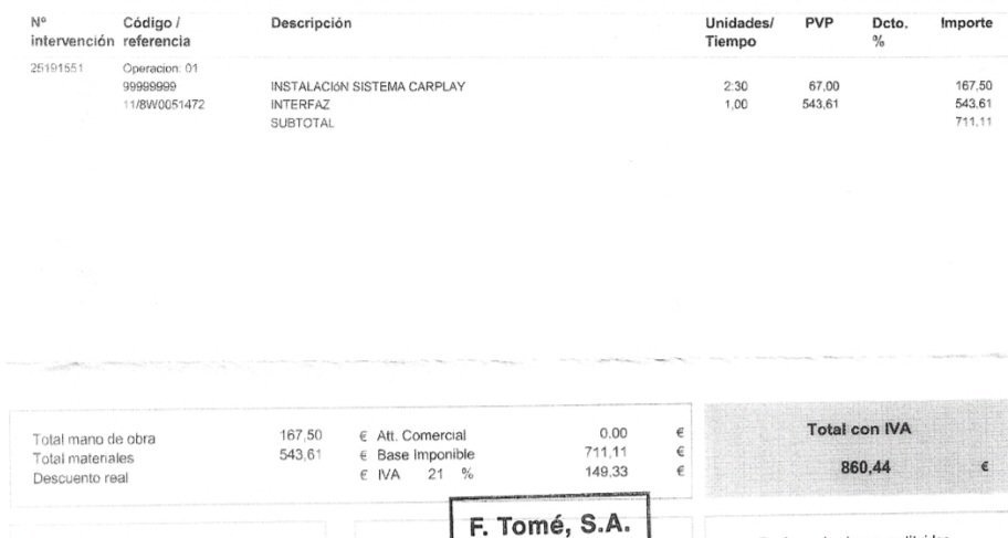

  10. Hola. Yo tengo un Allroad de 2016 sin Smartphone Interface ni Apple CarPlay de serie. Cuando perdimos Google Earth me decidí a instalarlo. Mi coche sólo tenía un USB, que sólo era de carga (el cableado no tenía todos los cables). En el concesionario oficial me instalaron la conexión con 2 USB, el Smartphone Interface y AppleCarplay, con licencias de por vida. De hecho me dieron una cajita con el código por si en el futuro fuera necesario. La "gracia" me salió por 860€, lo cual me parece una barbaridad (por ese precio te compras un portátil de los buenos...), pero la verdad es que no me arrepiento, y eso que recientemente he conseguido recuperar Google Earth...
