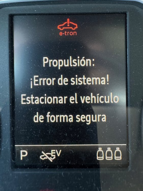

  1. Actualización 5-dic-2024 Llevé el coche al taller de confianza y al conectarlo detectan un problema en el sistema híbrido enchufable. Como la batería es de alta tensión y no tienen medios para manipularla, me han recomendado pedir cita en la casa. De vuelta del taller se me ocurrió poner el coche en modo carga de batería y, aunque el error no se quitó, la carga de la batería había aumentado (o al menos eso mostraba el cuadro de mando). Anteayer me dio por arrancar el coche para ver si me seguía dando el error y cuál fue mi sorpresa que arrancó sin dar el error. Estuve dando una vuelta para ver si volvía a saltar el error, pero no lo hizo. Cuando llegué a casa probé a cargarlo con la manguera de carga y esta vez sí que inició la carga con normalidad. Desde entonces he estado usando el coche a diario, en distintos modos de conducción, sin ningún problema. Eso sí, voy a evitar descargar la batería hasta agotarla, que he oído que no recomendable descargarla completamente. Os seguiré actualizando, pero parece que me puedo librar de una reparación gorda... Igualmente, si alguien ha tenido alguna experiencia similar, que la comparta, please! Saludos! JG
  2. Buenas a todos, Tengo un Audi A3 e-tron del 2015 y ayer al arrancarlo me saltó el error que veis en la imagen: A los pocos segundos de aparecer el error, se enciende también el testigo del signo de admiración en rojo, por lo que me tiene acojonado. Creo que podría estar relacionado con la batería del motor eléctrico por dos motivos: La capacidad de la batería se ha ido degradando en los últimos años, hasta el punto que a día de hoy apenas tiene un tercio de la auotnomía que tenía inicialmente. Por este motivo, desde hace tiempo no lo conduzco en en modo eléctrico, hasta que anteayer quise comprobar la autonomía total y lo conduje desde carga completa hasta que saltó el motor de gasolina al agotarse la batería. Hacía mucho tiempo que no lo conducía únicamente en modo eléctrico y me resulta curioso que justo al día siguiente de hacerlo, me salte este error. Al saltarme el error, he probado a cargarlo con enchufe y en lugar de cargar normalmente, la luz de carga parpadea en rojo. De momento tengo cita en taller de confianza para la semana que viene, pero hasta entonces, quería preguntar por aquí si alguien tenía alguna experiencia con este error. Muchas gracias de antemano! JG
