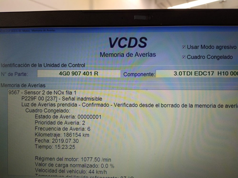

Buenas tardes, Aquí estoy de vuelta con novedades al respecto. El martes me decidí a llevarlo al taller de Audi de mi localidad porque tengo el Vag-Com estropeado y no quería quedarme tirado ya que me quedaban pocos kilómetros hasta finalizar el aviso de "imposible arrancar". Os recuerdo que mi coche ya está fuera de garantía (desde el 2016) y que ya tiene 190.000 km. Bueno, pues al mediodía recibo llamada del taller informándome que ya han localizado las averías pero que por suerte para mi estas están cubiertas por Audi independientemente del kilometraje y los años del vehículo. No obstante las piezas que deben cambiar no las tienen y me las tienen que pedir: sonda lamba y sonda NOX. El miércoles paso a recoger el coche y en el libro de mantenimiento me ponen que han efectuado las siguientes campañas que no tengo ni idea de qué consisten: S405 23X6 Además me informan que me han efectuado una regeneración forzada del filtro de partículas ya que estaba "muy sucio". En teoría ya no debería de volver a tener más problemas, cruzo los dedos. No me han cambiado la sonda del depósito del Adblue, espero que no sea lo siguiente........ Perdón por el tocho pero creo que puede ser importante por si a alguien más le sucede, antes de reparar nada fuera del taller oficial merece la pena pasarse antes no vaya a ser que esté cubierto y hagamos el primo pagando algo que no nos corresponde. Un saludo,- 40 respuestas

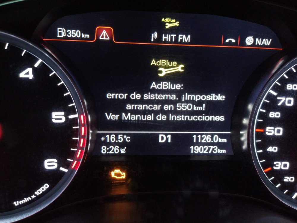

Buenos días compañeros, Aquí estoy nuevamente con la avería del control de emisiones...... Después de borrarle la avería con el vag com, y como era de esperar, la luz de avería ha vuelto pero esa vez acompañado del siguiente mensaje: "AdBlue: error del sistema. Imposible arrancar en 1000 km! Encima me tocó ayer domingo estando de viaje, menos mal que estaba a menos de 1000 km de casa. Os adjunto pantallazo para podáis ver todos el árbol de navidad que se ha convertido el display de mi coche. Me suena que esto ya le ha pasado a algún forero más , a ver si alguien se acuerda o le ha pasado para saber a qué me puedo enfrentar. Gracias!!!!!- 40 respuestas

Buenas de nuevo, Acabo de recoger el coche en mi taller de confianza, no es Audi oficial, y he optado por borrar la avería a ver si "toca la flauta" y no vuelve a dar el coñazo. Os adjunto captura de pantalla del Vag-Com a ver qué os parece. A ver qué opináis de llevarlo a la casa, ahora tiene 186.000 Km y su anterior dueño siempre ha pasado las revisiones en el concesionario Audi oficial de mi localidad. Según mi mecánico es la sonda lambda, además tenía la tapa que lo protege rota. No recuerdo a ver dado con nada en la parte de abajo donde va situada...... Un saludo y muchas gracias por vuestra ayuda.- 40 respuestas

Buenas compañeros, Finalmente sonda NOX averiada y una tapa protectora que la protege rota. La sonda 410 + IVA y la tapa 28 €. La verdad es que estoy muy desconcertado con la avería, no lo he llevado a taller oficial. Qué me recomendáis? Gracias!!!!!!!- 40 respuestas
