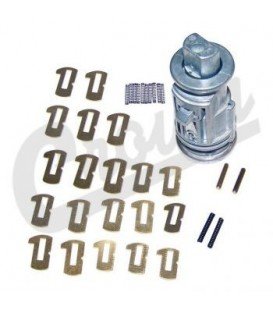

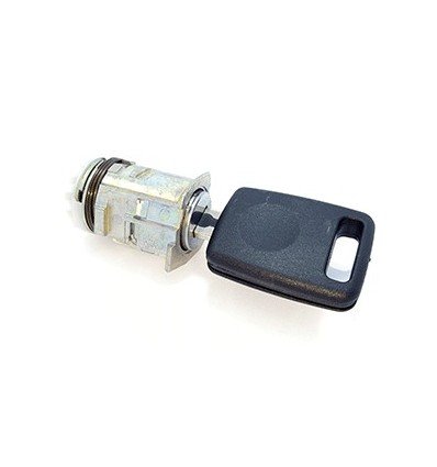

  1. Este es un bombín similar, hay que retirar el pasador de la base con un destornillador fino y sacar el cilindro dónde van los pines que identifican cada llave. Ahora RA tenéis que meter la llave que queréis aparejar y meter los pines que hagan posible que al insertar la llave gire el cilindro dentro del bombee y haga posible el giro de la cerradura. No es necesario poner todos los pines , con unos pocos sobra porque gracias a Dios nuestros coches no están muy de moda entre los Ladrones, S2 aparte quizás... Hecho esto , a montar de nuevo toca con el procedimiento inverso que suele ser más complicado, os recomiendo que hagáis fotos previas al desmontaje y que vayáis probando la cerradura que funcione correctamente. Espero haberme explicado con razonable fluidez , perdonar mi escasa capacidad redactora así como mi nula habilidad mecánica, pero si alguien ayudo , bienvenido sea. Si tenéis cualquier pregunta o dudas andaré por aquí porque voy ha seguir trasteando una temporada con el B3. chau

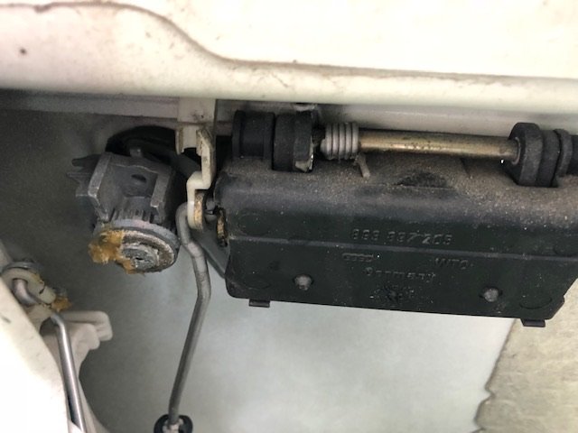

  2. Con esto y retiradas lógicamente las levas tenemos acceso al bombín, que debemos tratar con cariño en una mesa o zona controlada aparte

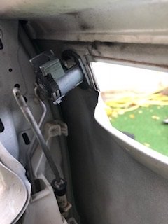

  3. Hay que desmontar el tirador que sale con un tornillo y después liberar el bombín que está sujeto con una especie de palanca que con un cuarto de giro lo libera de estar anclado a la puerta
