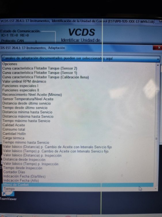

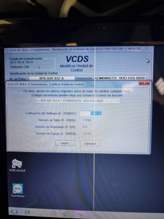

  4. Hola quiero saber si alguien pudo activar barrido de agujas con este vagcom ya que no me.da la opción quizás hay otra forma desde ya les agradezco si ponen fotos.mejor por favor
  5. El vagcom 20.4 no te da la opción long code help
  6. No me.deja así por eso cite el vagcom 20.4 es distinto q el que están en ingles
  7. Alguno sabe como activar barrido de agujas con vagcom 20.4??
  8. Hola tengo el vagcom 20.4 en español pero nose como activar la función barrido de agujas porq no está o no encuentro la pestaña stagning alguno lo pudo hacer con ese vagcom se que con la versión en inglés te deja
