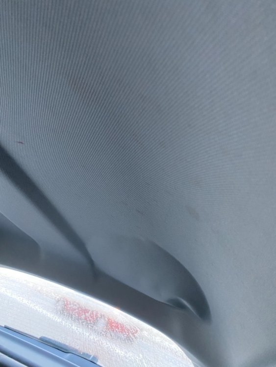

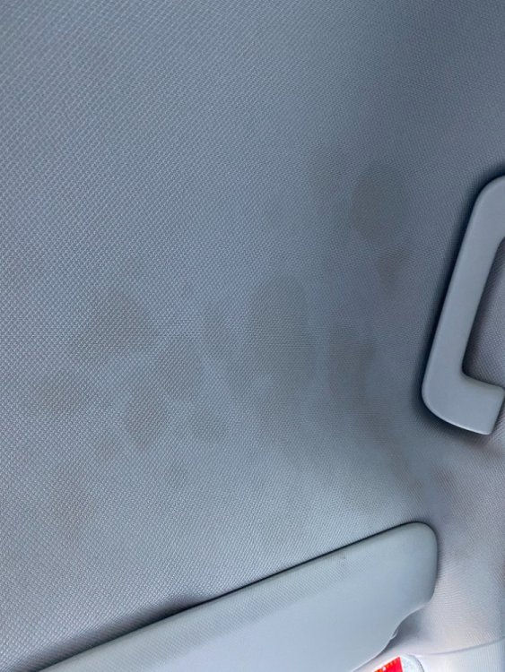

  2. Hola, en alguna ocasion cuando tenia el taqueteo en frío y en parado observé que la aguja de las revoluciones se movia un poco pero no tanto como en tu video.... no sé que puede ser.... es un motor afectado por el dieselgate y te ocurre tras llevarlo a poner el software nuevo?
  3. Hola hola! Buenas noticias! Solucionado el tema de la humedad, desmontaron el techo en el taller y comprobaron que el agua entraba por una bisagra del maletero, le faltaba una goma! De momento parece que está resuelto el problema. Saludos a todos

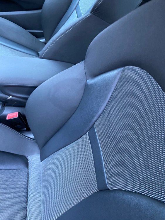

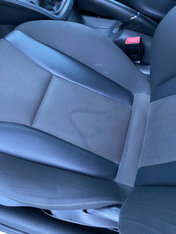

  4. Hola! Ademas de las manchas en techo y asientos delanterko, el cinturon esta humedo. Sospecho que pueda entrar por l antena, me lo van a revisar en taller oficial, a ver que me dicen...
  5. Tengo que esperar a que llueva fuerte porque lloviendo poco no se si esta humedo o frio. Creo q tb se moja algo el asiento del copiloto y en el techo hay manchas. Podria entrar el agua por la antena? Es que al estar la tela descolgada en la parte de atras me da que tiene que entrar por algun sitio de la parte trasera. Os dejo foto del techo del copiloto y esquina con tela suelta. Saludos

  8. Buenos días, cuando llueve me encuentro el asiento del piloto mojado, el techo tiene manchas que parecen de humedad y en la esquina izquierda trasera la tela se esta descolgando. Por donde puede estar entrando el agua? Gracias de antemano Adjunto fotos
