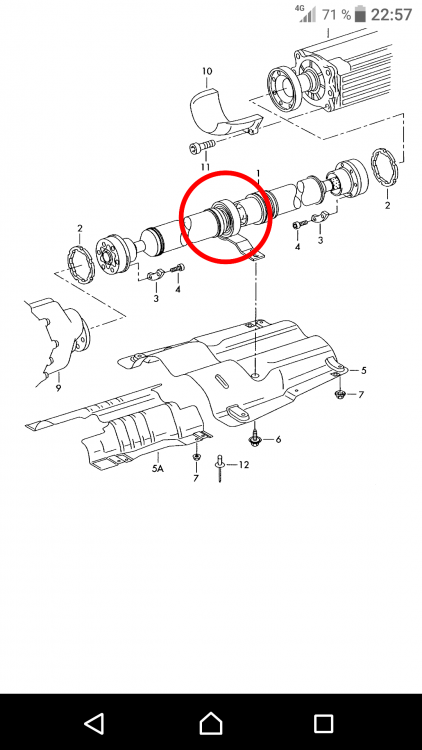

  18. A ver, ningún mecánico se ha mojado en decir un veredicto. Es verdad que el antiguo mecánico de confianza me ha transmitido más confianza pero tampoco se ha mojado en decir que es exactamente, el dijo que puede ser de allí del cardan pero subido en elevador cambio de opinión, que todo parece como debe estar pero que el cardan se puede equilibrar igual que una rueda. También me comentó que mejor usar primeras marcas de neumaticos. Su opinión definitiva es no tocarlo, el no lo haría dijo. Después de todo eso al final he dado con uno que tenía el reloj comparador para los discos de freno, por mi desgracia tengo que cambiar los discos delanteros por estar doblados estando en un estado perfecto visualmente. Los he pedido marca Bosch tanto discos como pastillas, para atrás también ya que están gastadillos. Me falta cambiar el cojinete de la rueda porque hace ruido, alguna recomendación para los cojinetes de ruedas? Tengo pedido el kit de correa poly v creo que se llama con 2 rodillos 1 tensor y la correa marca gates y voy aprovechar a cambiar la bombilla de posición lado conductor ya que no hay manera de cambiarla sin sacar el faro (que vergüenza) Resumiendo de momento voy con las ruedas de serie 17" hasta la próxima semana que llevaré el coche a cambiar todo eso luego ya veremos.

  20. Sí es para mi el mensaje pues lo he visto y ésta bien, lo único que tiene ese pequeño juego que comentas. El mecánico apuesta por el cardan que estará un pelin desequilibrado y para arreglar eso tengo que llevarlo a otro sitio que lo equilibren, la put*da es que tienes que llevarle el cardan y claro todo eso es al menos un par de días el coche en taller que de momento lo necesito a diario. Si no es para mi el comentario no he dicho nada ajjajaja
  21. @alcoscar , tiene un poco de juego esa pieza que señalo con el círculo rojo, pero muy poco que el mecánico me dijo que no hay ningún problema. También me comentó que el eje se puede equilibrar igual que las ruedas, me enseño los contrapesos que lleva y bueno sí quiero estar más tranquilo se puede hacer pero en un sitio especializado. @juliaars2000 la verdad es que si, ya lo dije que a veces la confianza da asco pero bueno... Vibrar al frenar no vibra, lo que hace es aumentar la leve vibración que noto a 130km/h, hoy cuando hicimos la prueba apenas se ha notado. Subido en el elevador ha comprobado a mano el cardan si tiene juego, las homocineticas y la pieza del medio que une los dos ejes, todo bien. Lo único que ha notado es un poco de juego al girar los dos ejes pero que es algo que puede ser que sea normal.. Me dijo que el árbol de transmisión se puede equilibrar igual que las llantas pero para eso tengo que llevarlo a un sitio especializado en eso de 4x4. Siento si me explico como el culo pero no soy mecánico y hablo de memoria. Eje transmisión/árbol/cardan es lo mismo para mi jejje
