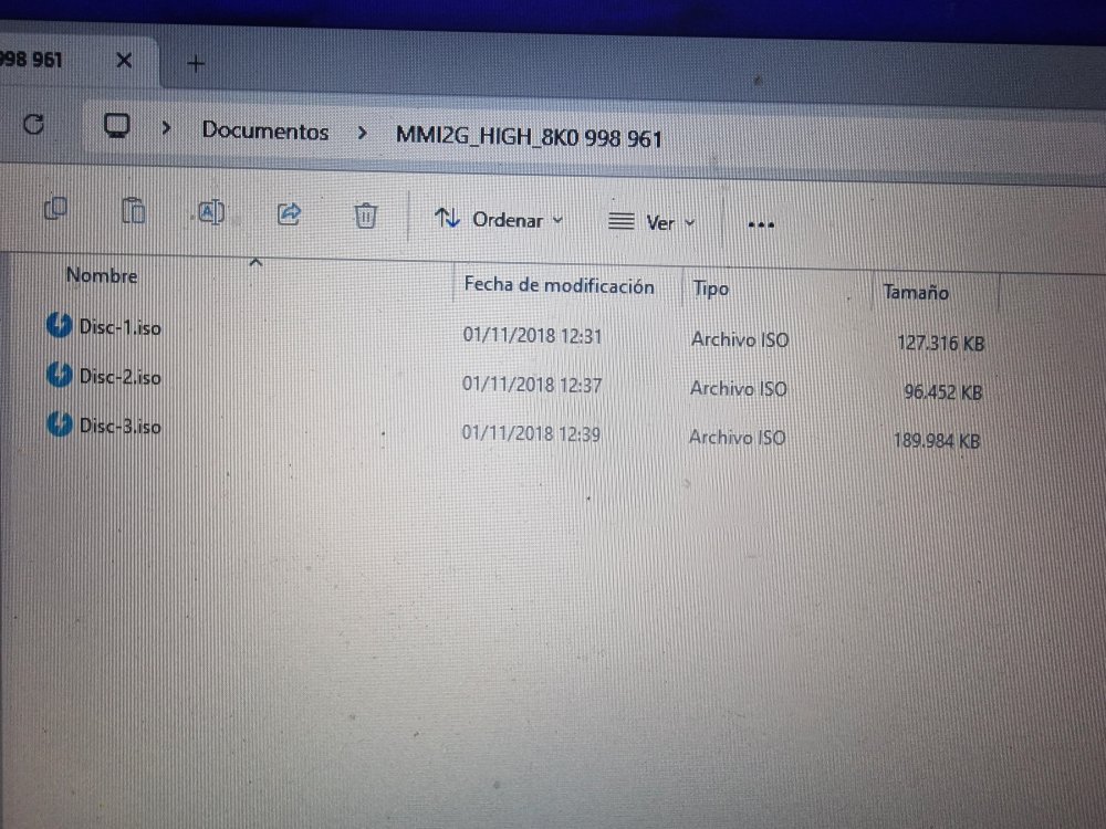

Muy buenas tengo los 3 cd para actualizar a la 5570, si no me equivoco tengo la 5170, y solo tendria que pasar el cd 2 y el cd3 paso una captura por si me equivoco, Bueno el caso es que e visto un video en youtube y para actualizar dice que hay que desconectar la fibra optica del maletero y taparla o algo asi y ya me a dejado con dudas. Esta es la version que tengo descargada segun e buscado por internet es valida pero si me lo confirmais os lo agradeceria , y saber si hay que hacer algo con la fibra óptica o solamente pasar cds Gracias
