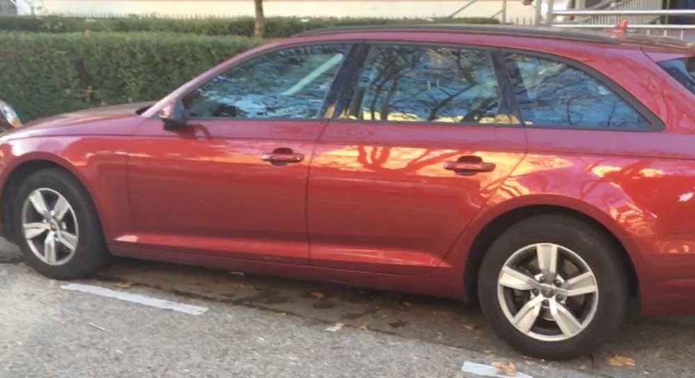

  7. Había hecho la presentación, pero no había dicho nada de mi coche ni había subido foto. He subido la única que tengo

  9. Muchas gracias por la bienvenida No sé muy bien qué es presentar el coche. Lo intento: A4 Avant Diesel 2.0TDI Ultra Advanced Edition 150, Rojo marte, MMI básico, cambio manual, Parking System Plus y poco más que considere destacable. Muy contento con el coche. Ya he tenido un A3 Sportback de 2004, que era una pasada, y ahora lo tiene mi cuñada. Y un A4 2.0 TDI de 2009.
