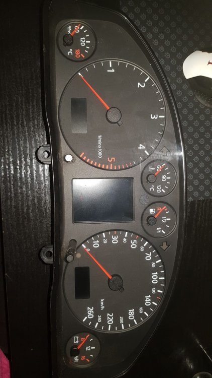

Otro taller más aquí en Mallorca donde se pasan 50 pueblos... Cuanto tardáis en desmontar y montar el cuadro de instrumentos y qué me costaría reparar el FIX, aproximadamente... Eso es muy muy complicado, déjame hacer unas llamadas, bla bla bla... 350,00 € Y en montar y desmontar unas 2 horitas, es que es muy muy complicado, Pedazos de hijos de put*, yo con una mano jodida lo he desmontado en apenas 10 minutos y vuelto a poner en su sitio en otros 2 minutos más... Pero qué pasa con los talleres en Mallorca??

PE65 Ansia publicó una discusión en Audi A6 / Allroad C5 (1997-2004)

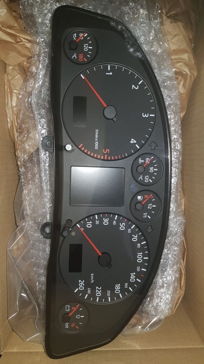

Buenas, hace tiempo que tenía problemas con el FIX y tarde o temprano debía mandar a reparar el cuadro, obvio. Hace una semana el lunes día 24 de junio, ya prácticamente no se veía nada y me sabía mal mover el coche y si tenía algún tipo de avería no poder saber que le podía pasar. Me puse en contacto con el Sr. a34323 para solicitarle nuevamente una ayudita... Ya hice deposito en su casa de varias botellas de licores de la isla acompañadas de unas cuantas sobrasadas, requisito imprescindible si quería tener su ayuda. Hasta aquí todo normal, Entonces, me explicó por enésima vez como sacar el cuadro... Y yo que soy un iluso confié al haber hecho el envío del paquetito con las sobrasadas y los licorcillos en la buena fe del Sr. a34323. Hay que tener en cuenta que sufrí un accidente en el 2008 y desde entonces estoy jubilado... Para mí quitar un simple tornillo es... un poco complicado... Procedo a quitar la tapa que tapa los tornillos, va con clicks y muy sencilla de quitar... bajo el volante al máximo y lo estiro hacia mí. Hasta aquí todo correcto. Los dos put*s tornillos los habían apretado como si no hubiera un mañana, jod**, perdí 3 kilos de grasa para intentar aflojarlos, sin éxito, ... A todo esto, el Sr. a34323 seguía disfrutando de mis sobrasadas y los licorcillos mientras se descojonaba por yo no poder sacar esos malditos tornillos, Llamé a un amigo y él los sacó como si fueran de mantequilla, claro, ya los había aflojado yo antes, Y lo más complicado... El Sr. a34323 me dijo: - Saca el cuadro siempre en dirección hacia ti... Pero el muy pedazo de zampa sobrasadas no me dijo... Cómo??? Yo estuve unos 15 minutos haciendo fuerza de izquierda a derecha y de derecha a izquierda... pero eso no salía... no había forma de que se moviera apenas unos milímetros... otros tantos kilos perdidos del esfuerzo... Y cómo leches sale el cuadro?? Resulta, que tras gastar por lo menos 2000 o 3000 euros en llamadas al Sr. a34323 se me activa una bombilla en el cerebro y me da por pensar, creo que no lo hacía desde el 2000 o antes... Cómo se saca el cuadro? si de derechas a izquierdas o viceversa no se mueve... probemos a levantar un poquito de abajo desde los dos botones para poner los kilómetros a cero y la hora... y acto seguido hacemos un poquito de fuerza a la inversa. Es decir, hacia arriba y hacia a bajo... Y así sale el cuadro en apenas 2 o 3 minutos, incluso con personas de movilidad reducida como es mi caso... Adjunto vídeo de como no sale, Cago en tooo no me deja adjuntar vídeo... Pos adjunto fotos del cuadro antes de enviar y de hoy que me lo han mandado totalmente revisado. Lo mandé a Menigar tal y como me dijo el Sr. a34323. Primero les llame por teléfono para informarme del coste, tiempos, etc... Me enviaron un emilio con todos los datos, 180,00 € con IVA incluido más gastos de envío y aproximadamente 3 días para que les llegue a ellos y tres días de vuelta. Lo envié el miércoles día 26 de junio a las 17:00 horas, lo depositaba yo en una ofician de MRW y les llegaba a las oficinas de Menigar el jueves día 27 a las 9:00 de la mañana. A los pocos minutos me enviaban ellos una preforma para que yo firmara y diera mi autorización a la reparación. Como no esperaba yo que les llegara tan pronto... miré el correo a medio día y procedí a realizar la transferencia que sería efectiva el viernes según me comunico mi banco. Procedí a enviar lo que ellos me solicitaban, más el comprobante del banco y les llamé para confirmar que tenían el emilio de aceptación y avisarles que hasta el viernes no sería efectiva la transferencia. Eso eran las 16:00 horas del jueves y me dijeron que si los técnicos terminaban a tiempo el mismo jueves a las 19:00 lo enviarían de nuevo a mi casa, Y en efecto, el jueves a las 19:00 horas lo entregaban de nuevo a MRW reparado. Hoy me ha llegado, estamos en Mallorca y por en medio un fin de semana... IMPRESIONANTE el servicio de MENIGAR. Saludos. -

Buenas, yo he mandado a reparar mi cuadro de instrumentos a Menigar, están en Madrid... Yo estoy en Mallorca, los costes de envío son algo más caros a Baleares... pero lo envié el miércoles por la tarde a las 17:00 lo entregaba en una oficina de MRW tal y como ellos me habían dicho. El jueves a las 9:00 ya lo tenían en sus oficinas y me enviaron " el presupuesto " y para aceptar la propuesta. Antes de enviarlo les pregunté y me dijeron 180 con iva incluido más los portes. El jueves a las 19:00 salia de sus almacenes totalmente reparado y hoy me ha llegado. Impresionante lo rápido y eficaces... Todo funciona como si fuera nuevo... Yo tenia el plástico algo rayado y o lo han cambiado o lo han dejado nuevo, IMPRESIONANTE. La primera foto es mi cuadro antes de ir a Menigar y en la segunda fotos ya se ve el plástico que no tiene ni una raya... Saludos. -

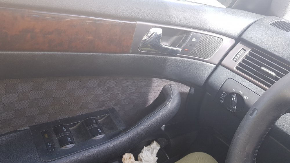

Claro que me ayudas y mucho.... Pero veo que tú también has desmontado para de la puerta... es decir, donde va el elevalunas enganchado... Eso tengo que desmontarlo?? Yo solo desmonto la parte de plástico que tiene el altavoz, y los mandos del elevalunas... lo dejo como se ve en la foto... -

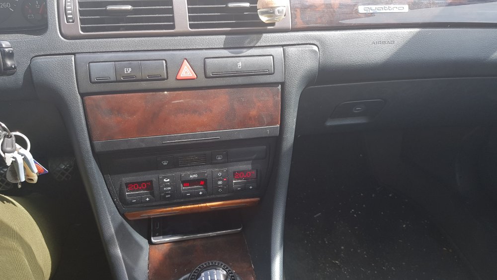

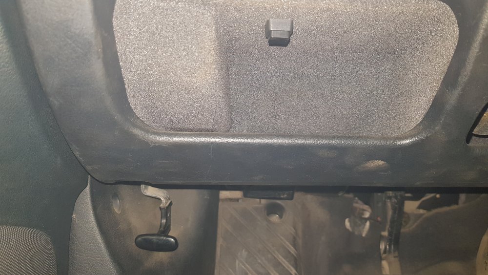

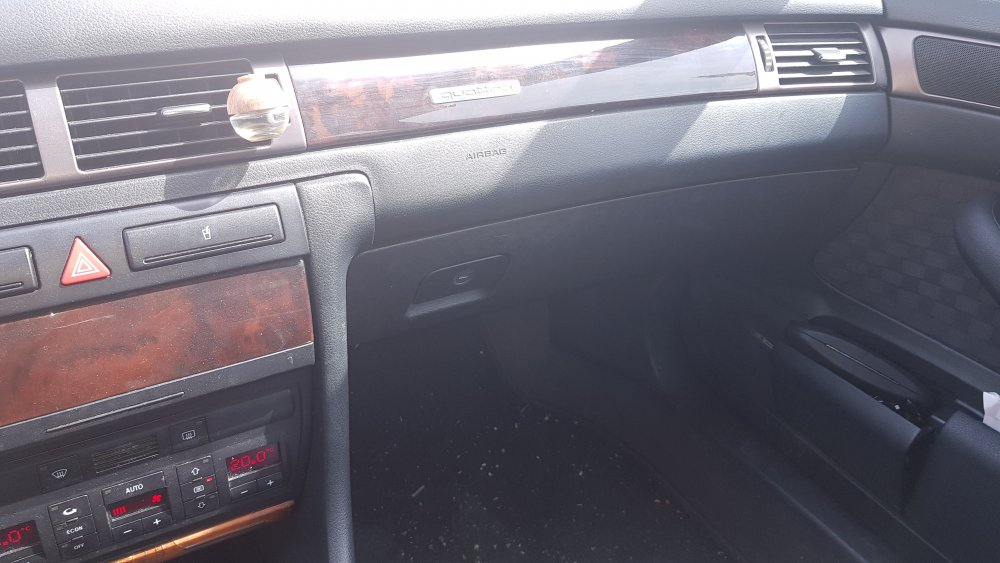

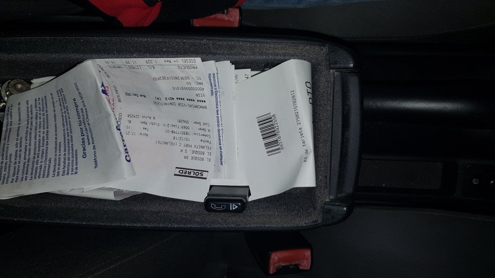

Mas afotos... La última foto es el " eject del asiento " pero no funciona... O pa que leches sirve?? Y no es el sensor de luces...

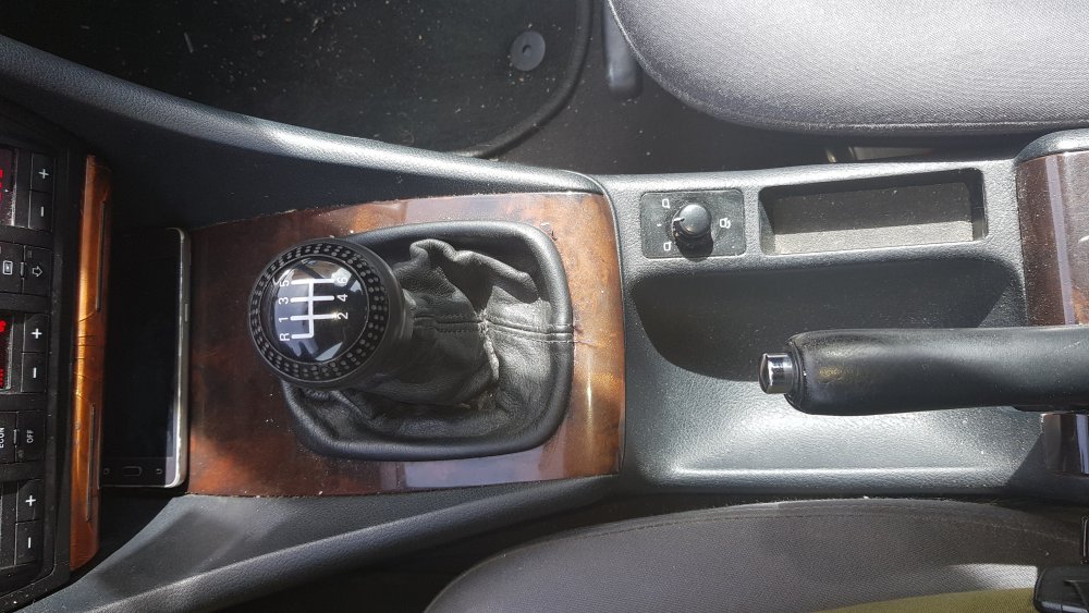

Vale pondré algunas afotos del interior... está comío de m**** pa evitar que me lo roben, jajaja Y el botón del eject pa sacar a la parienta en caso de accidente o pa sacar a la suegra, no funciona... El botón que hay cerca de la palanca para abrir el capó delantero, no hace lo que tú me dijiste, a34323, tiene que tener otra función o los cohetes del " eject " del asiento pa la suegra tan jodios...

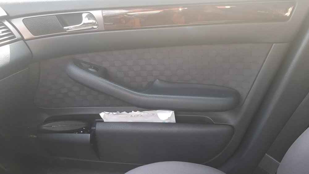

Sigo por aquí que no se como poner fotos entre el texto... para explicar mejor que es lo que ocurre... Desmontamos puerta y ...sorpresa, no se parece ni de lejos a las fotos, jajaja El señor a34323 me hace buscar piezas que no existen, jajaja siendo el mismo modelo de coche... En la foto numero 3 se puede ver como la maneta de este Audi es diferente a las de las fotos anteriores... Y para sacar el bombin se tiene que quitar una tapa y con una llave Allen aflojar un tornillo... supongo que será este bujero... de la foto numero 4... pero como se ve en la foto numero 7 está en diagonal hacia abajo... un poco complicado desenroscar eso... Con mucho cuidado, pudimos poner la cerradura sin sacar el bombin...pero la maneta es otra historia... -

Buenas, por desgracia seguí las indicaciones del señor a34323. Y como era de esperar... pos no se parece ni de lejos a lo que él me dijo... La intención era sustituir las dos cerraduras, tanto la del conductor como la del copiloto. Para ello se adquirieron 2 cerraduras pertenecientes al mismo modelo, hasta aquí todo correcto... Comencemos con el calvario, creo que hemos llegado a este resultado porque aun no ha recibido un paquete con licores de Mallorca y sobrasadas y por tanto, el señor a34323 proporcionó información errónea, jajaja Siguiendo las indicaciones, donde ponía como desmontar todo... encontramos los primeros problemas... Con estos archivos... parecía fácil... desmontar manilla puerta audi a6.pdf -

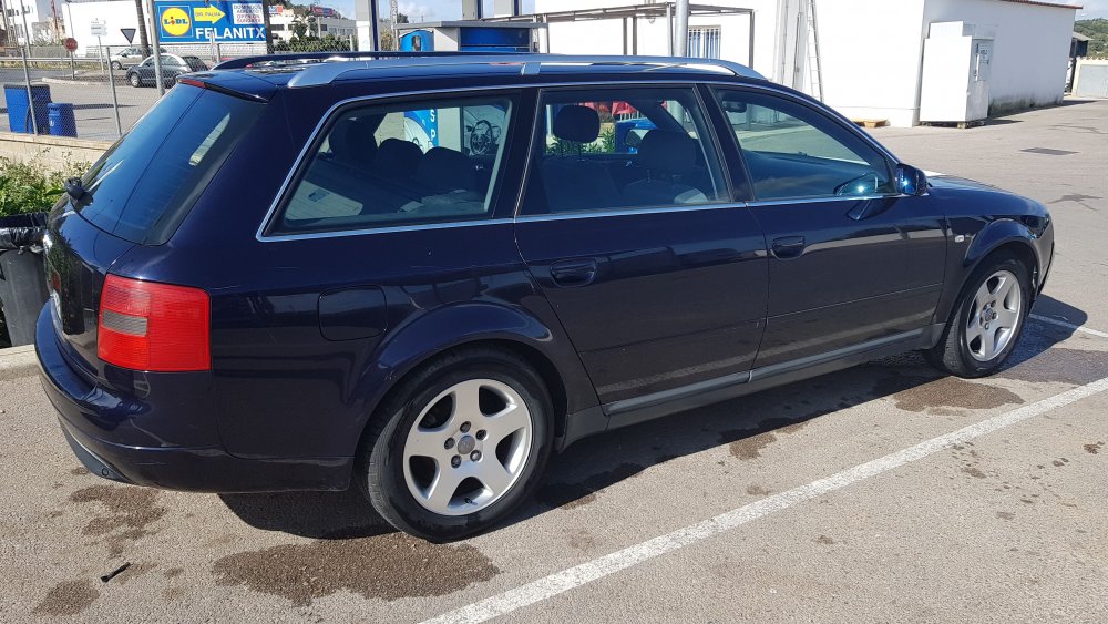

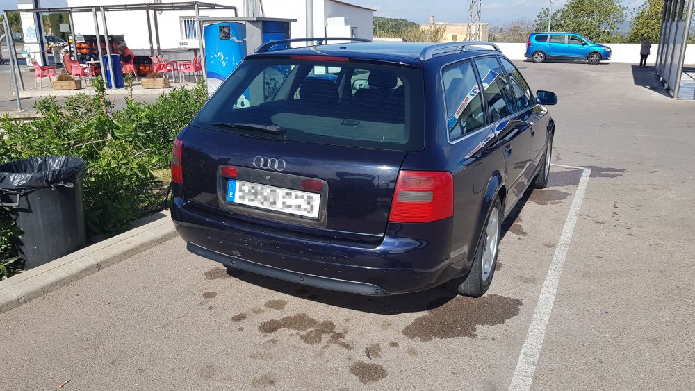

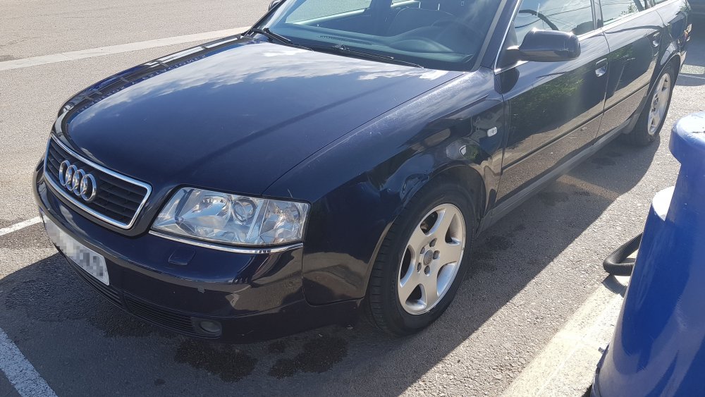

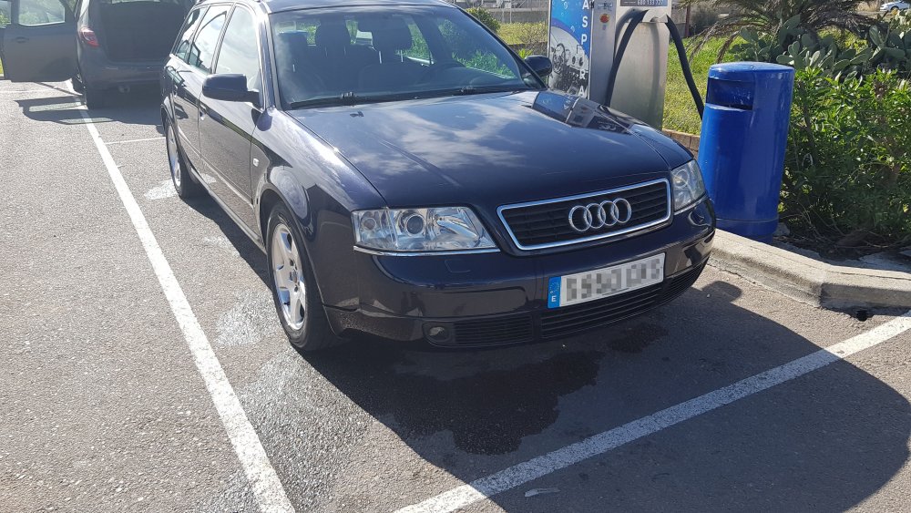

Buenas... me he acordado y le he sacado unas cuantas fotos... casi no tiene rayajos, Quizá con un buen soborno consiga traer a el Sr. @a34323 para que le de una buena limpieza y me arregle la pintura,

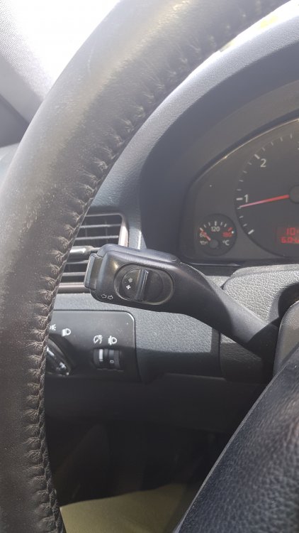

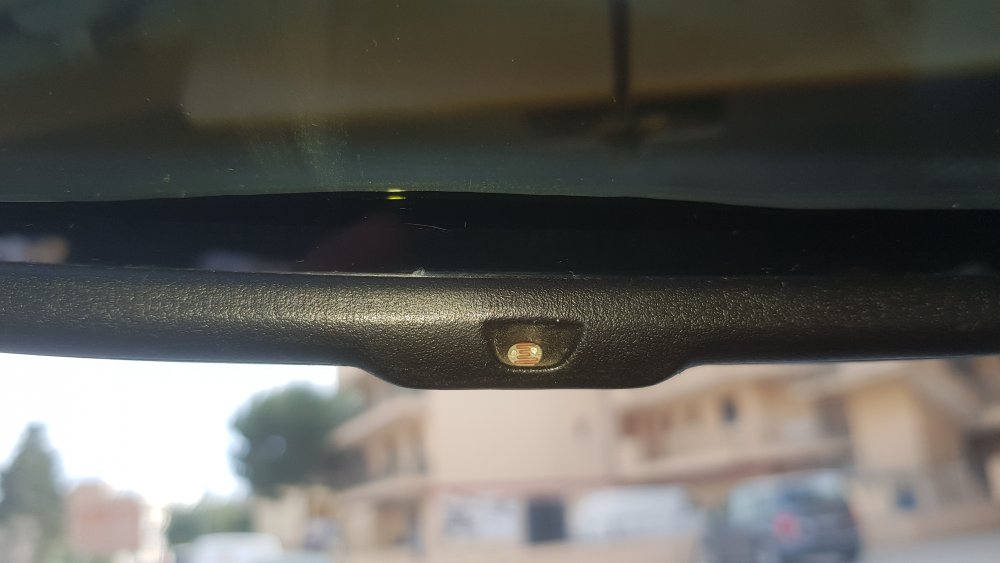

Buenas, después de someter a un amplio estudio toda la electrónica y ver que no hay fallos aparentes... Hoy lo ha vuelto a hacer, Sucede que cuando cierro el coche, sin tocar las luces ni los intermitentes... A veces se encienden y se quedan fijos los intermitentes de la zona derecha, todos... El delantero, el del lateral y el trasero. Le doy al mando para abrir el coche, hacen el parpadeo y se apagan... Vuelvo a darle al mando para cerrar y otra vez se quedan fijos??? Suelto unas palabras en Sumerio como me recomendó @a34323 recordando le a mi coche que lo puedo enviar a visitar al Sr. @a34323 para que le haga una autopsia... Y desaparece el problema y todo vuelve a la normalidad... También me ha ocurrido eso después de usar los 4 intermitentes de emergencia... Cuando he usado los 4 intermitentes y después se han quedado fijos los de la zona derecha... Asumo que ese pulsador tiene algún fallo... ya he leído cosas sobre eso en el foro... Tendré que cambiarlo... Pero y porqué sucede al cerrar el coche?? Ojo, que lo ha hecho 3 o 4 veces en 5 meses... Está poseído??? Saludos. -
