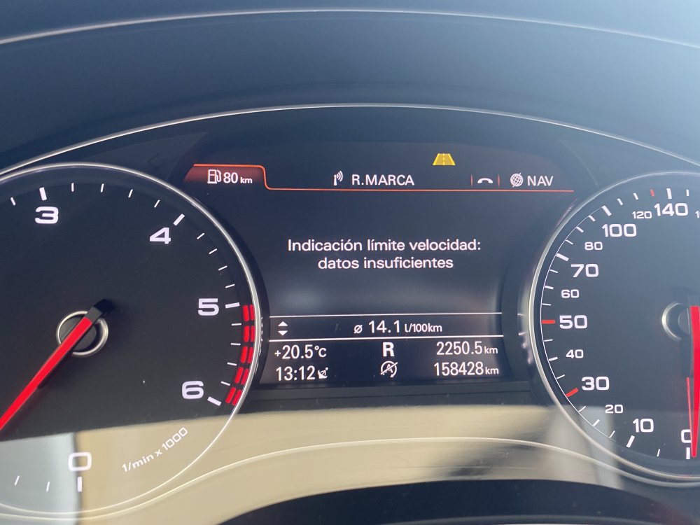

Reconocimiento de señales
juanfrangc responde a phrenetico de discusión en Audi A6 / Allroad C7 (a partir de 2011)
como comprenderas aun no lo he recibido, pero no parece complicado no, enchufar y seguir unos pasos desde tu telefono movil -
lo acabo de pedir tambien, por cabezoneria ya que no pude hacerlo ni con obdeleven ni con vcds -
lo he estado mirando y se va a los 170 aprox y la verdad no me duele pagar eso pero si que me daria rabia pagar por algo que se pueda hacer gratis (yo no lo he conseguido). si alguien es de MURCIA y sabe hacerlo prefiero darle el dinero a el la verdad (con algun descuento cab***es jeje) -
No consigo hacerlo funcionar. No se si puedo con lo que tengo mi cámara es esta Address 85: On Board Cam. (J852) Labels:| 7P6-907-217.clb Part No SW: 4G0 907 217 A HW: 4H0 907 217 A Y no sé si debo fijarme en HW o SW -

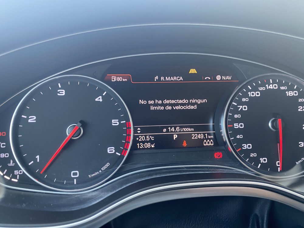

De vuelta por aqui, he conseguido hacer funcionar mi cable perfectamente hago todo lo del pdf sin problema alguno pero no hay manera de que me señale nada, me quedo en lo de las fotos. esta es mi informacion del modulo de imagen: Address 8E: Image Processing (J851) Labels:| 4H0-907-107-V2.clb Part No SW: 4G0 907 107 E HW: 4H0 907 107 Component: BV-SG H32 0041 Serial number: 005000121407147 Coding: 04C0B9181111 Shop #: WSC 12345 123 61029 ASAM Dataset: EV_BC7 001001 ROD: EV_BC7.rod VCID: 285F4EA153F31C0ABD-807C en el pdf dicen que Part No: 4H0 907 107 no esta soportado (2010) pero no se si se refiere a SW o HW, si es lo segundo esta claro que no puedo hacer nada y si es el primero estoy en la lista de los que si deberia poder realizarlo. pero como veis en las fotos de ahi no pasa... -
