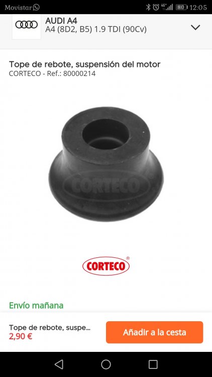

Buenas compañeros, veréis el otro día he estado quitándole la bandeja a mi A4 para limpiar los bajos ya que estaba algo pringado de aceite y bueno me fijé que los tacos estuviesen bien y mi sorpresa es que los laterales están bien pero justo en el morro abajo donde el intercooler lleva como un taco de goma y estaba roto por la mitad .... Que es el taco antirrebote ?? Por taco de motor me salen los laterales que van a la cuna abajo... Haber si alguien sabe de qué le hablo. Un saludo amigos.
