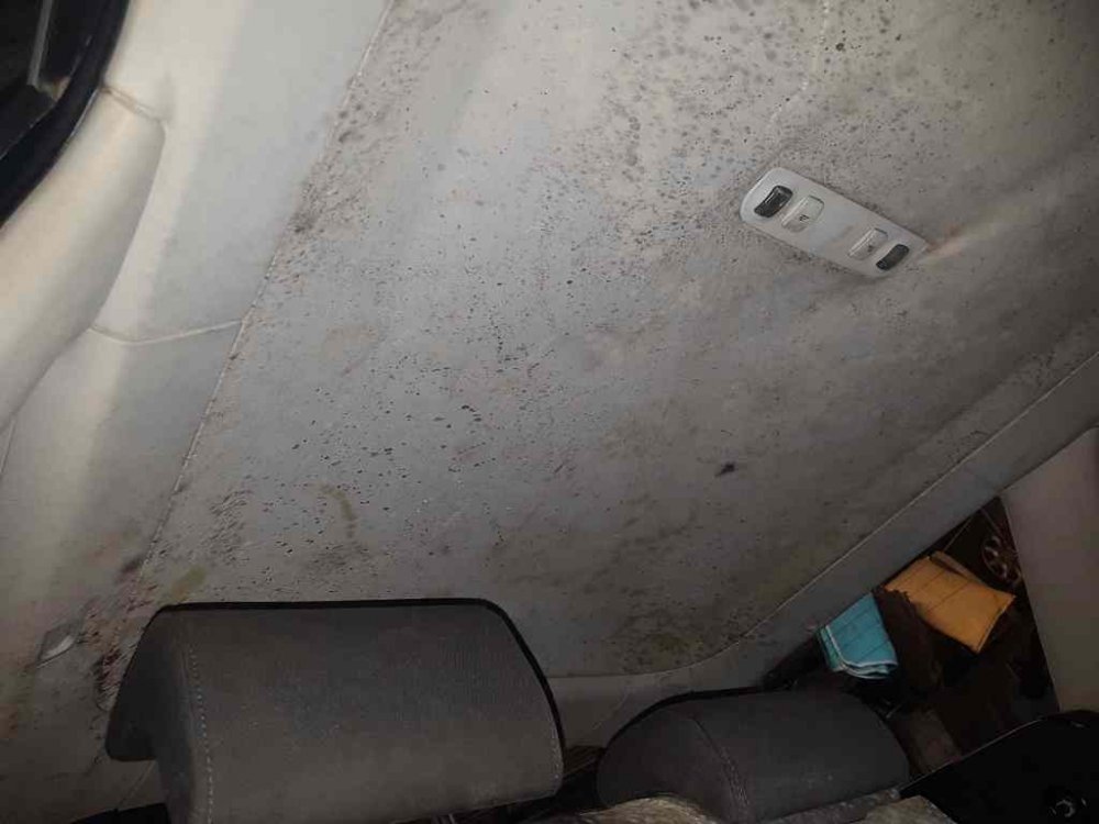

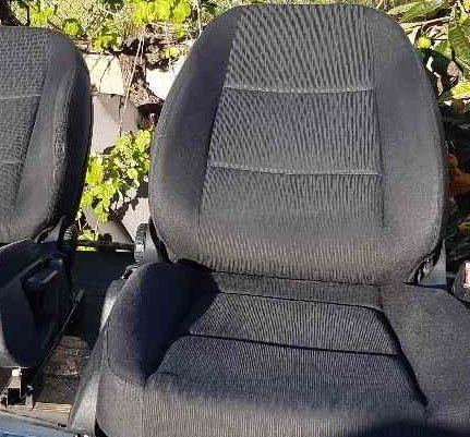

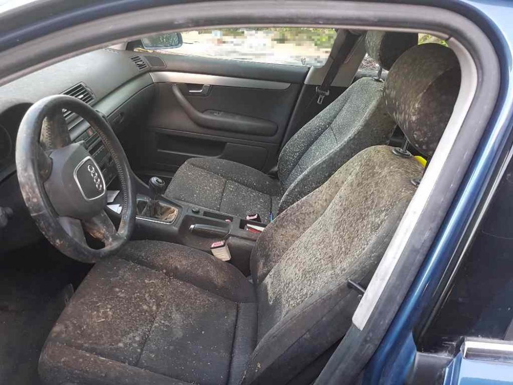

No os asustéis, tiene solución, aunque necesitaré un sustituto para el asiento del conductor, que está algo gastado. Todo limpiado a conciencia con maquinaria y productos especializados, no quedará ni rastro del moho. Y una foto de la CCM tomándose un baño...

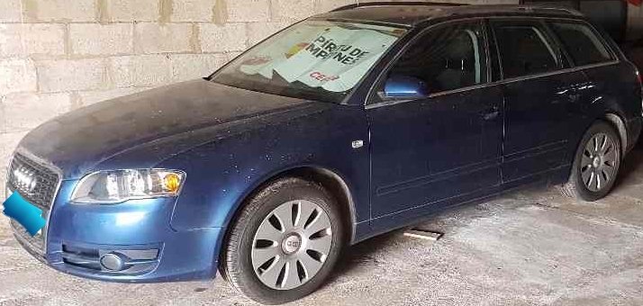

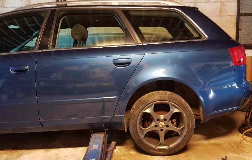

Ya he conseguido alguna que otra "chuche". No sé si quedarían mejor de éste color ó de gris plata, necesitan repintar así debo decidirme en breve.

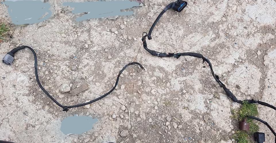

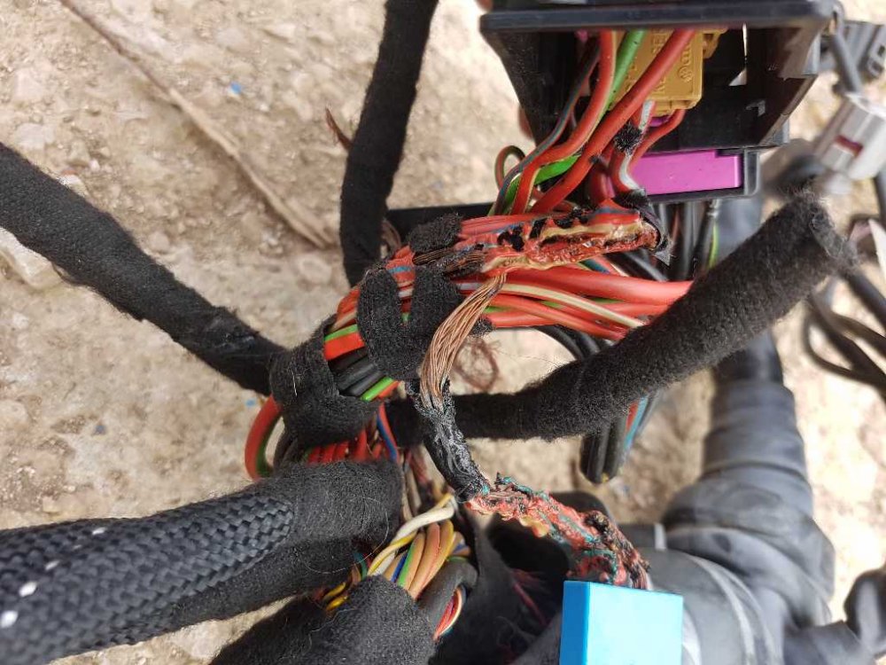

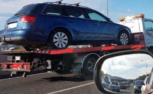

Hola compañeros, Llevo unos meses participando en el foro, desde que encontré un A4 B7 con el cableado del motor quemado (y alguna que otra cosa más) y me propuse devolverlo a la carretera. El coche es de mediados de 2006, de color azul (LZ5C, no sé qué nombre comercial tendrá), lleva el 1.9 TDI y el acabado es de los básicos (cómo extra lleva el pack de luces interiores y creo que nada más... ). Aparte del cableado tenía el interior muy sucio en gran parte gracias a los desagües de debajo de la batería obstruidos y a haberse pasado más o menos un año y medio parado en el aparcamiento de un taller al aire libre. Ahora mismo estoy limpiado el interior a fondo, ya que cómo podréis ver estaba muy mal, aunque es gracias a ello por lo que lo conseguí a bastante buen precio, ya que el dueño del taller pensaba quedárselo para él, pero no se dio cuenta de que los desagües estaban obstruidos hasta que fue demasiado tarde, así que decidió ponerlo en venta ya que no tiene suficiente tiempo para repararlo. Os dejo unas fotos y el link del hilo abierto en su día. Hilo referencias cableado motor

Ayuda cambio instalación eléctrica motor. Referencia ETKA.
makpsv responde a makpsv de discusión en Electricidad Audi A4 B6/B7
Creo que puede se la sonda lambda, ya que al buscar la referencia en Google me sale un catalizador ó filtro de partículas que lleva esa misma referencia de conector para una de las sondas. En cuanto a los progresos del coche; tengo el cableado en casa y ayer me llegó la CCM más unos cuantos recambios, cómo filtros, distribución, correa de accesorios, N75, caudalímetro... Aunque por el momento me estoy centrando en adecentarle el interior, que no se puede entrar en el coche (pondré fotos en otro tema que crearé en presentaciones), así que tengo el tema de la avería algo "aparcado". Espero poder ponerme a ello pronto, os iré comentando qué tal va el asunto en cuanto haya novedades. -
Luces interior...cuantas hay?...yo tengo
makpsv responde a jumarsy de discusión en Electricidad Audi A4 B6/B7
Sí, pues debe ser por lo del pack que comentaba antes. No es que sean imprescindibles, pero quedan bien. -
Lo veo algo escaso para ser el coche que es lleva pocas, el mío un 1.9 tdi Avant de 2006 lleva en techo, parasoles, guantera y no sé si lleva más ya que todavía no le he podido conectar la batería. Sí es cierto que en los códigos de equipamiento aparece "QQ1: Paquete de luces (iluminación): con luces adicionales (ilum. interior).", así que no todos llevan tantas luces en el interior, aunque no se qué diferencias hay exactamente. Creo que en eBay hay diferentes kits dependiendo del equipamiento, quizás eso pueda ayudarte a ver cual tiene tu coche. De todas formas, cómo te dice el compañero no es muy difícil añadirle algunas a tu coche, muchas ya tienen el agujero marcado para su montaje. Si puedes poner algún link ó algo cuando los hayas comprado se agradecería, es algo que tengo pensado hacerle al mío también y seguro que a más de un forero también le interesa. Saludos. -

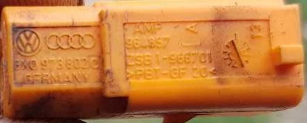

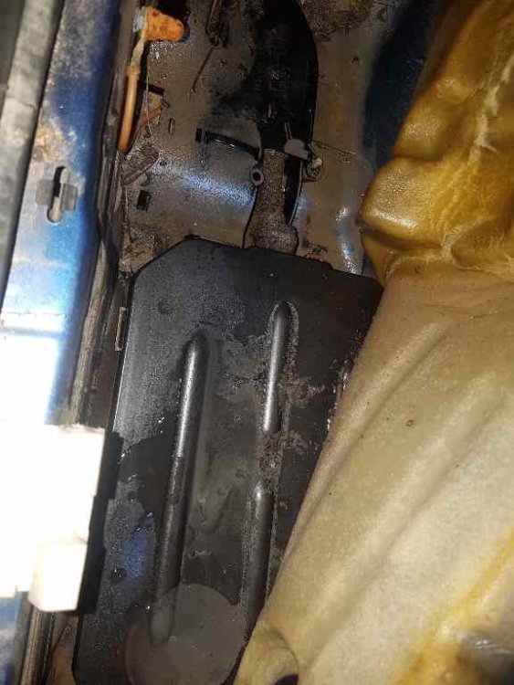

Y éste enchufe, el cual tengo roto el otro del lado del motor y de momento no sé de qué puede ser, está situado sobre la transmisión del lado del conductor en un soporte metálico. Está arrancado de "cuajo". -

Eso me pareció rebuscando en el ETKA, así que pillé una de uk. Pedí información a un desguace de España que tenía u a de un coche igual al mio (mismo motor) y ni me respondieron, así que busqué un poco más en el ETKA y me decidí por buscar en otor lado. A ver si poco a poco va cogiendo forma, que de momento no le he podido hacer nada aparte de sacarle la ccm, tener la suerte de encontrarle unas llantas de 17 y el cableado del motor. A ver si hay suerte y puedo terminarlo antes de agosto... -

Bueno, al final he pedido una ccm con la misma referencia que la mía de Inglaterra, aunque de otro motor, que rebuscando en el ETKA parece que sólo hace referencia a los códigos PR y no al motor, ó eso parece. Hoy intentaré subir alguna foto del coche usando Imagevenue ó algo, porque directamente desde el móvil ocupan demasiado. -
