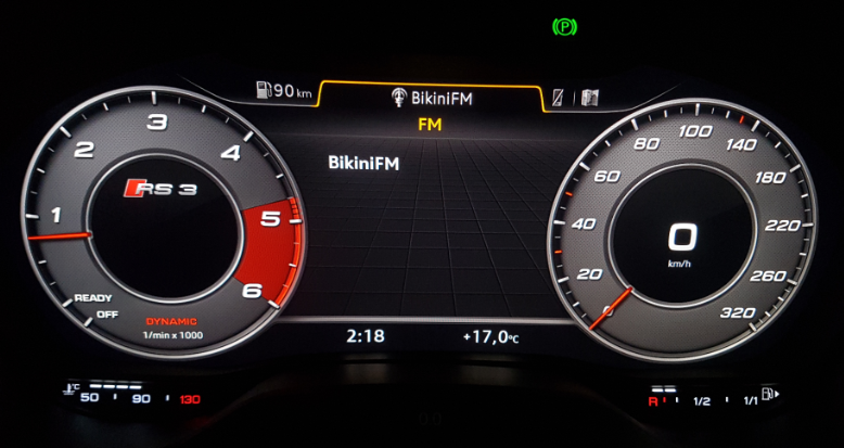

  6. Hola alagar27, quería preguntarte si sabes como poner la esfera central RS, en el Audi Virtual Copcpit. Yo solo hago investigar como hacerlo con OBDeleven pero no encuentro nada. Saludos

  8. Queda muy chulo. Tu coche de que mes y año es? Y como se llama ese extra? EL mio es de diciembre de 2017 y lleva el paquete iluminación interior (que en mi coche venía de serie sin coste (Sportback Sline 2.0 TDI), y ese extra ni lo lleva ni lo vi en el configurador.
